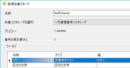

TestScheme という次の採番スキーマがあると想定します。
また、選択したドキュメント タイプに基づいて、次の固定テキストをファイル名の前に付加するとします。
ENG-
(例: ENG-A-00004.ipt)ENGDOC-
(例: ENGDOC-B-00001.idw)OFF-
(例: OFF-C-00002.docx)[ファイル作成]ダイアログ(新規標準ファイル)で[OK]をクリックすると、ファイルを Vault に追加する前に、PowerShell 関数 GetNewFileName
