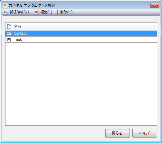

[カスタム オブジェクトを設定]ダイアログ ボックスにアクセスする
カスタム オブジェクト定義を作成、編集、および削除します。
注: カスタム オブジェクト定義を作成または修正するには、管理者である必要があります。
アクセス
  1. [ツール] > [管理] > [Vault 設定]の順にクリックします。
  2. [Vault 設定]ダイアログ ボックスで、[カスタム オブジェクト]タブを選択します。
  3. [設定]をクリックして、[カスタム オブジェクトを設定]ダイアログ ボックスを開きます。
