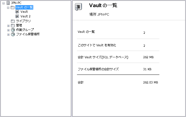

選択したサイトで有効になっている Vault の概要を表示します。特定の Vault をクリックして、対象の Vault を表示したり管理することができます。
ADMS Console のナビゲーション ペインで、[Vault の一覧]をクリックします。
Vault Server の統計概要が表示されます。統計には以下が含まれます。
サーバ上の Vault 数
このサイトで有効な Vault の数
Vault で使用されている合計容量
ファイル保管場所で使用されている容量
Vault Server で使用されている合計容量
