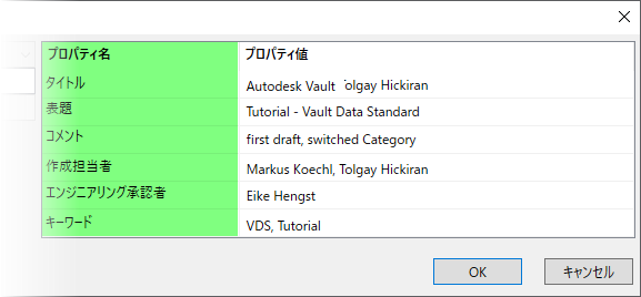

- 演習 1: VDS 複数言語サポートをアクティブにする
- 演習 2: ダイナミック プロパティ グリッドで言語固有の並べ替え順序を有効にする
- 演習 3: Vault Client: ユーザ定義プロパティの多言語対応を有効にする
- 演習 4: CAD クライアント: カスタム プロパティ名をラベル付けまたはローカライズする
- 演習 5: メニュー コマンドの複数言語のサポートを有効にする
- 演習 6: 静的プロパティ フィールドのラベル付け/ローカライズを有効にする
