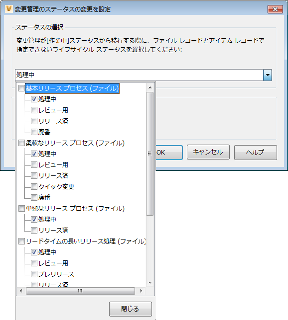

ファイルとアイテムのステータスに基づいて、変更管理が[作業中]ステータスから移動しないようにする
選択したライフサイクル ステータスにアイテム レコードまたはファイル レコードがない場合、変更管理が[作業中]ステータスから移動しないようにします。
一連のファイルおよびアイテムは、[変更管理]の [ファイル] タブではなく、 [レコード] タブに一覧表示されている必要があります。
  1. Vault Client で、 [ツール] > [管理] > [Vault 設定] の順にクリックします。
  2. [Vault 設定]ダイアログ ボックスで、[変更管理]タブを選択します。
  3. [ファイルとアイテムのライフサイクル ステータスに基づいて、[作業]ステータスからの移動を変更管理で制約] の横にある[設定]をクリックします。
  4. 変更管理が[作業中]ステータスから移動できないアイテムまたはファイルのライフサイクル ステータスを選択します。
  5. [閉じる]をクリックします。
  6. 指定した設定をアイテムに適用するか、ファイルに適用するか、アイテムとファイルの両方に適用するかを選択します。
  7. [OK]をクリックして変更を保存します。
