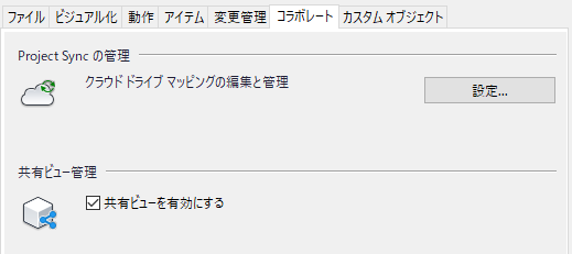

[コラボレート]タブにアクセスします。
- [ツール] > [Vault 設定]をクリックします。
- [Vault 設定]ダイアログ ボックスで、 [コラボレート] タブを選択します。
Project Sync の管理
注: この機能は、Vault Professional 内のみで使用することができます。また、Project Sync を使用するには、Fusion Team へのサブスクリプションも必要です。
Vault と Autodesk クラウド ドライブの間のファイルの同期を設定します。Project Sync では、以下を行うことができます。

手動同期を有効にする
手動同期を使用すると、必要に応じて、クラウド ドライブにコンテンツをアップロード、またはクラウド ドライブからのコンテンツをダウンロードすることができます。
共有ビュー
共有ビューを使用すると、モデルまたは設計の視覚的表現上でオンラインでコラボレーションできます。たとえば、顧客が承認を要請できるようにするため、または営業チームが現場のプレゼンテーションに簡単にアクセスできるようにするために共有ビューを作成します。
