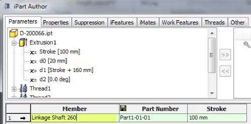

新しい iPart を作成する場合は、次の手順を実行します。

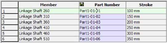

  1. [メンバーを追加]テーブルに移動して、ファイル名をコピーし、[メンバー]フィールドに貼り付けます。
  2. 必要に応じて追加のメンバーの行を挿入します。
  3. 追加したメンバーの行の値を修正します。

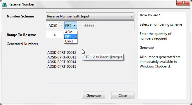

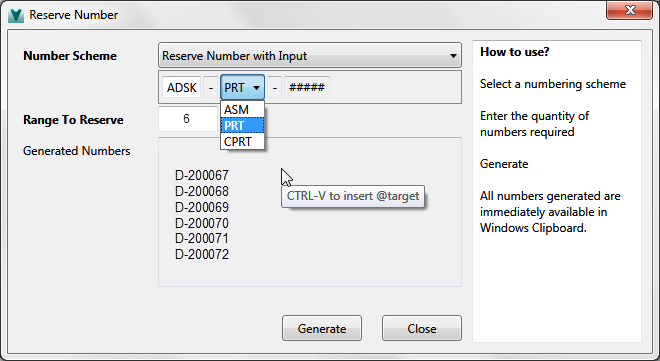

  4. Vault で Data Standard を使用して、番号の範囲を予約します。

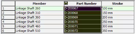

  5. 予約した番号をコピーして、メンバー テーブル内の[部品番号]列に貼り付けます。
