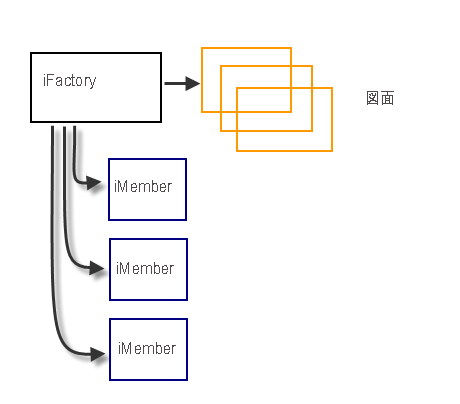

詳細を記述するために多数のページがパーツ ファミリ図面に必要な場合、複数のシートを作成して、個別の iMember ではなく、最上位の iFactory にリンクします。つまり、すべてのリビジョン データおよび表されるパーツのテーブルがある 1 つの図面番号をシート 1 に作成してから、相違点などのその他の詳細を他のシートに指定します。
上記の iPart メンバーの図で、詳細のドキュメントを複数のシートに作成するには、次の手順を実行します。
  1. IDW 図面内のすべての iPart メンバーまたは iFactory 全体にリンクする一連の図面のドキュメントを作成します。
  2. iFactory メンバーの相違を示すパラメータ値のテーブルを追加します。
  3. 必要に応じて、各 iPart メンバーを表すため、1 つまたは複数のシートを IDW にリンクします。
  4. 任意の iPart メンバーからアイテムを作成します。
個別の iPart メンバーから表形式の IDW を作成することはお勧めしません。
