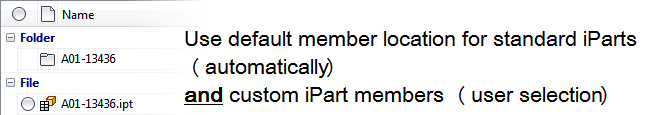

マイグレーション、移動、名前変更に関する問題を回避するには、既定のメンバーの場所にカスタム iPart メンバーを保存します。
既定の場所
既定の場所は、ファミリ ファイルの場所 + サブフォルダ = ファミリ名によって定義されます。

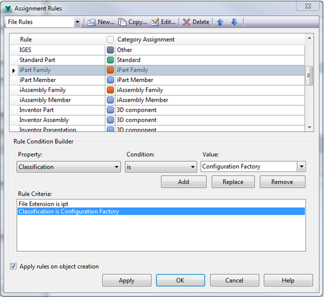

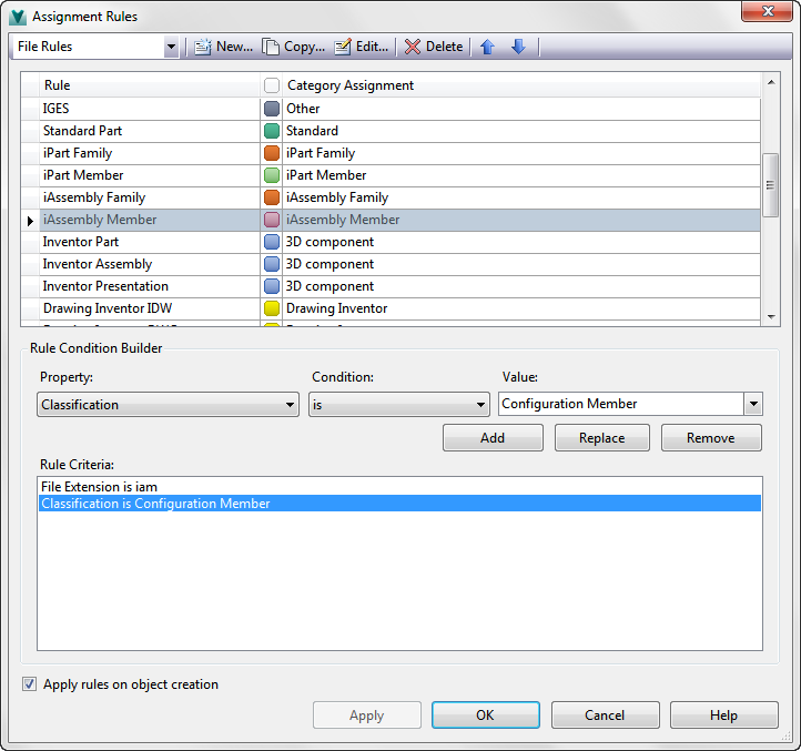

Vault のカテゴリ
Vault の設定メンバーとして、メンバーを分類します。
Vault の設定ファクトリとして、ファクトリを分類します。
