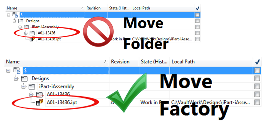

iPart ファクトリを移動する
メンバー パーツが格納されているサブフォルダに、ファクトリ ファイル名と同じ名前を付けます。これは、ファクトリを移動するときに、サブフォルダおよびメンバーも自動的に移動されるようにするためです。
ファクトリを移動すると、ファミリ全体が移動するようになります。
iPart メンバーを移動する
Vault では、標準メンバーおよびカスタム メンバーを既定で移動することはできません。一般的には、上記のセクションで説明したように、iPart ファミリは全体として管理する必要があります。
ただし、ファミリ全体を移動せずに特定のメンバーを移動する必要がある場合は、先に Inventor でリンクを解除する必要があります。
iPart メンバー フォルダを移動する
設計ファイルをメンバー フォルダに移動しないようにします。この場合、Vault で警告メッセージが表示されます。これは、このトピックのベスト プラクティスに従って、ファクトリ サブフォルダを設定した場合、ファクトリを移動すると、メンバー フォルダ内のファイルもすべて移動されるためです。
