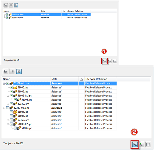

iFactory をリリースする
- メンバーは iFactory から派生します。
- iAssembly ファクトリには、通常のパーツとサブアセンブリも含まれている場合があります。
- [メンバー]オプションをオンにします。

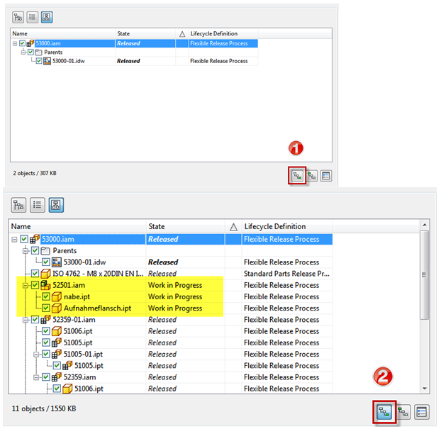

メンバーをリリースする
[メンバー]オプションをオンにします。
- すべてのメンバーが最新であることを確認してからリリースします。
- 子のすべての最新バージョンを取得します。
- メンバーを個別に開きます。
- 空のアセンブリに配置します。
- メンバーをリリースした後に更新が発生した場合は、クイック変更を使用します。
