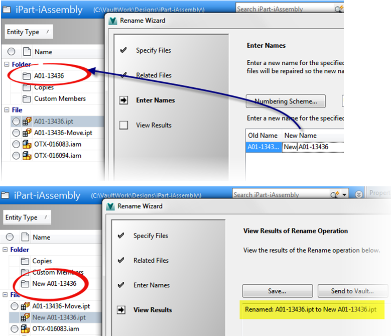

メンバー パーツが格納されているサブフォルダに、ファクトリ ファイル名と同じ名前を付けます。同じ名前を付けることで、ファクトリ名を変更したときに、サブフォルダも自動的に更新されるようになります。
メンバー パーツのサブフォルダがファクトリ ファイル名に設定されていない場合は、Vault でサブフォルダの名前を変更することができます。ただし、サブフォルダにファクトリ ファイル名と同じ名前を付けた後は、サブフォルダの名前を再び変更することはできなくなります。

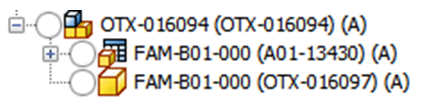

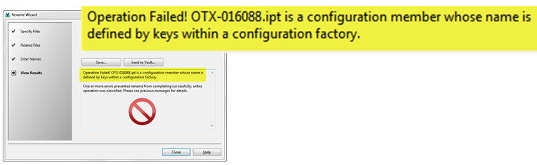

標準メンバーおよびカスタム メンバーは保護されています。手動でメンバー名を変更すると、Inventor で問題が発生することがあります。
ファミリの関係を維持せずに、メンバー ファイル名を変更する必要がある場合は、ファイル名を変更する前に、Inventor を使用してメンバーのリンクを解除します。
