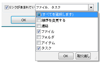

選択にカスタム オブジェクト インスタンス(タスク、コンタクトなど)へのリンクをふくめると、そのカスタム オブジェクトのリンクを使用してファイル データが収集されます。カスタム オブジェクトには、実際のファイル、フォルダ、変更管理、アイテムは含まれていません。カスタム オブジェクトには、それらに対するリンク、および他のカスタム オブジェクトへのリンクのみが含まれています。
Vault で定義された各カスタム オブジェクト定義が、[リンクを含める]オプションに表示されます。カスタム オブジェクトに含まれるリンクは、残りの選択内容に基づきます。たとえば、管理者がタスクというカスタム オブジェクトを定義しており、ユーザがタスクおよびファイルへのリンクを選択すると、タスクにリンクされているファイルがダウンロード セットに含まれます。
