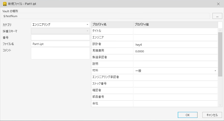

Inventor および AutoCAD では、Vault Data Standard ダイアログを使用できます。ファイルを初めて保存するたびに、Data Standard ダイアログが表示されます。必須フィールドおよび管理者が設定した追加のフィールドにデータを入力し、[OK]をクリックしてデータを保存します。データはデータ シートとして保存され、後から修正することができます。
Data Standard for Vault では、管理者が修正できる既定の Data Standard ダイアログがインストールされます。
既定のダイアログは、ご使用になっている Vault のリリースによって異なります。
ユーザは、ファイルの新しいタイトル、説明、会社情報を入力することができます。その他のフィールドは、すべて XAML で自動的に指定されています。
次のフィールドが既定で用意されています。
ユーザは、採番スキーマを選択し、必要に応じて接頭語または接尾語を追加することができます。また、ファイルのフォルダを選択し、タイトル、説明、コメントを入力することもできます。目的のフォルダがない場合、ユーザは新しいフォルダを作成することができます。
ファイル名は、ユーザが[OK]をクリックすると生成されます。

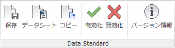

Data Standard ダイアログを有効にするには、次の手順を実行します。
Autodesk AutoCAD を起動します。
ファイルを新規作成するか、既存のファイルを開きます。
ファイルが開くと、アイコン リボンに[Data Standard]タブが表示されます。
Data Standard ダイアログの使用を開始するには、[Enable]をクリックします。
任意の時点で使用を停止するには、[Disable]をクリックします。
Data Standard 機能を有効にすると、ファイルを初めて保存するたびに、ファイルの詳細の入力を求めるプロンプトが表示されます。プロンプトは、メイン ツールバーまたは[Data Standard]リボンの[保存]をクリックすると表示されます。必須の詳細情報を入力し、[OK]をクリックしてデータを保存します。管理者が Vault のチェックイン ダイアログを有効にした場合は、チェックインの詳細の入力を求めるプロンプトも表示されることがあります。

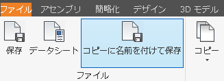

[コピーを名前を付けて保存]機能を使用して、パーツ、アセンブリ、図面、またはプレゼンテーション ファイル(DWG、STP、PDF、DXF など)をコピーします。
パーツ、アセンブリ、図面、またはプレゼンテーション ファイルを開いて、[コピーを名前を付けて保存]をクリックします。

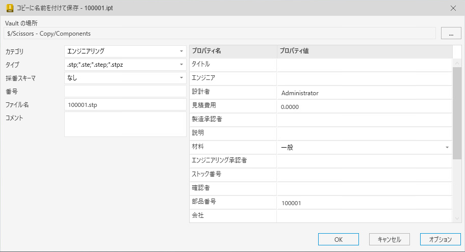

[コピーを名前を付けて保存]ダイアログで、該当する場合には、カテゴリを選択して開いているファイルのコピー形式および採番スキーマを指定します。必要に応じてコメントを入力します。

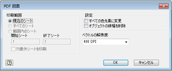

[オプション]ボタンをクリックして、ファイルの印刷範囲、表示設定、またはベクトルの解像度をカスタマイズします。[OK]をクリックします。
[コピーを名前を付けて保存]ダイアログの[OK]をクリックして、ファイルを新しい形式で保存します。
ファイルは自動的に作業スペースおよび Vault に保存されます。Vault のチェックインを実行する必要はありません。
