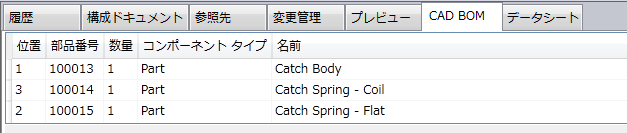

[CAD-BOM]プレビュー ペインには、外部アプリケーションから収集したデータを含め、選択したファイルの BOM 詳細が表示されます。

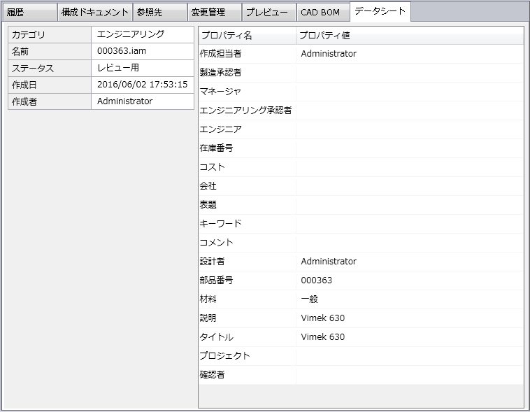

[Datasheet]のプレビューには、管理者が指定した標準ファイル プロパティが表示されます。たとえば、既定のデータシートでは、ライフサイクル ステータスやカテゴリなど、該当するファイルの情報の概要が表示されます。
