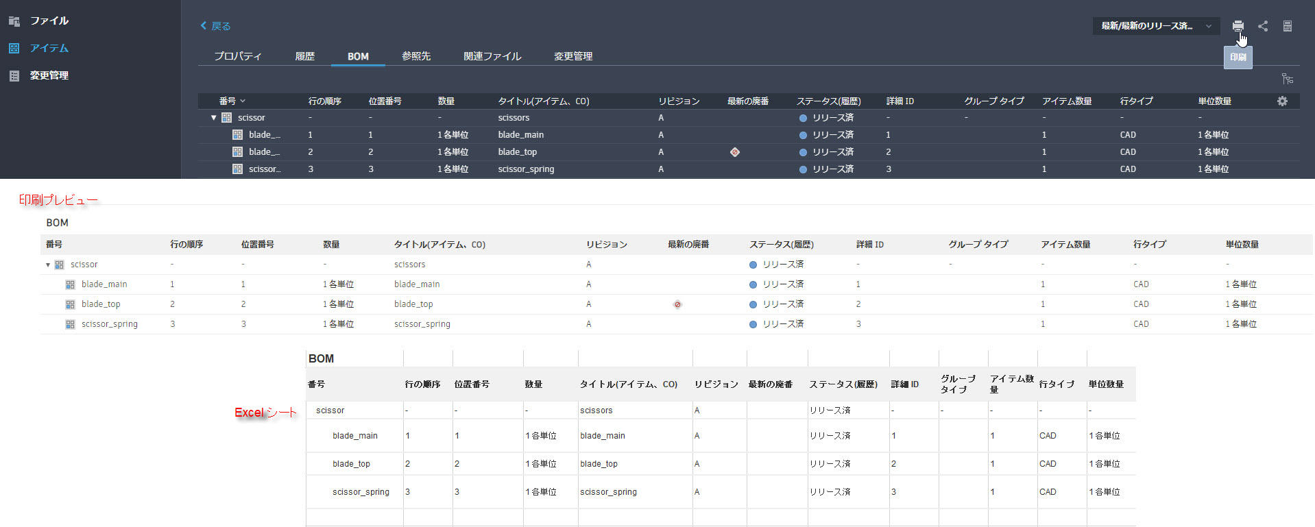

参照用に、Thin Client から Excel スプレッドシートにデータを抽出することができます。
Excel スプレッドシートにデータをコピーするには:
  1. [ファイル]、[アイテム]、または[変更管理]の詳細タブで、[印刷]アイコンをクリックします。
    タブのプレビューが表示されます。
  2. Excel スプレッドシートにデータをコピーする行を選択します。アイテムをコピーする場合、印刷プレビューに BOM レベルを含めるには、[BOM レベル]を選択します。
    Excel スプレッドシートにコピー アンド ペーストした値により、Thin Client レイアウトが保持されます。
  3. コピーしたら、印刷プレビュー ウィンドウで[キャンセル]をクリックします。
