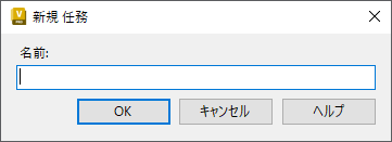

次の例では、ユーザは新規のタスクを作成しています。
[新規*<カスタム オブジェクト>*]ダイアログで、カスタム オブジェクト インスタンスの名前を入力します。
たとえば、この場合のユーザは、「ジョンの設計をレビュー」というタスクのインスタンスを作成することが可能です。
[OK]をクリックします。
新規カスタム オブジェクト インスタンスが追加されます。
