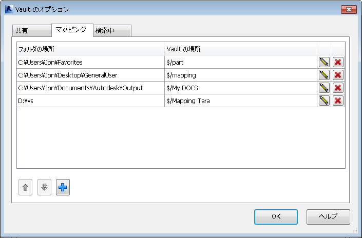

[Vault のオプション]ダイアログ ボックスの[マッピング]タブで、ローカル フォルダ、ネットワーク フォルダ、または Revit Server フォルダを Vault フォルダにマッピングします。
新しいマッピングを作成する
[Vault オプション]ダイアログ ボックスを開くには、[Vault]リボン タブの[オプション]をクリックします。
[マッピング]タブを選択します。
[追加]
をクリックすると、[マッピングを作成]ウィザードが起動します。

マッピングを編集する
[Vault オプション]ダイアログを開くには、[Vault]リボン タブの[オプション]をクリックします。
[マッピング]タブを選択します。
[編集]
をクリックすると、[マッピングを編集]ウィザードが起動します。

マッピングを削除する
マッピングを並べ替える
マッピングは優先度の高い順に一覧表示されます。
