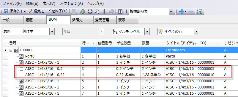

グループ化された BOM 行について説明します。
グループ化された BOM 行とは、単一の親を共有するアイテムの複数のオカレンスで構成されると同時に、値が異なる 1 つまたは複数の BOM 行のプロパティで構成される行です。BOM 行には、[長さ]、[数量]、[説明]など、さまざまなプロパティの値を含めることができます。
グループ化された BOM 行は、BOM 内においてグループ化
アイコンで示されます。
同じ在庫部品から取得したオブジェクトには、さまざまなプロパティが割り当てられている場合が多くあります。たとえば、同じ在庫の材料でも、切り取る長さが違ったり、仕上げが異なることがよくあります。
一連のコンポーネントには、同じ部品番号とともに、コンポーネントと原材料がどのように異なるかを示す別のプロパティが割り当てられることが多くあります。
一連のコンポーネントは、部品番号が同じであるため、多くの場合、CAD BOM で結合されます。このような CAD BOM を Vault にインポートする場合、管理者が設計の BOM に基づいて BOM 行をグループ化しないように選んでおかない限り、一連のグループされた行は元の状態のままになります。

BOM 行をグループ化すると、BOM には 1 つの行のみが表示されます。特別に指定しない限り、表示される値は 1 次 BOM 行のプロパティを表します。
詳細
1 次 BOM 行は詳細 ID が記述されている行です。グループ内のどの行にも詳細 ID が記述されていない場合は、別の行が 1 次行として選択されます。
[位置]: グループ自体の位置です。行のグループ化が解除されている場合、この値はすべての行に適用されます。
[行の順序]: グループ自体の行の順序です。行のグループ化が解除されている場合、この値はすべての行に適用されます。
[単位数量]: BOM 行グループ内のすべてのアイテムで同じ計測単位タイプが共有されているが、実際の単位は異なる場合、[単位数量]フィールドには 1 次行の値が表示されます。
[アイテム数量]: [アイテム数量]の値はグループ内のアイテム数を表します。
[数量]: [数量]の値はグループ内の全数量の合計を表します。
