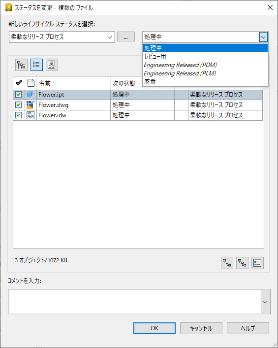

従属関係グリッドには、[ステータスを変更]コマンドの選択時に選択したプロジェクト データが表示されます。グリッドの一覧にある各オブジェクトのライフサイクル定義とライフサイクル ステータスが表示されます。これらは個別に変更することができます。ダイアログ ボックスの上部には、[ライフサイクル定義フィルタ]ドロップダウン、[ライフサイクル ステータス]ドロップダウン、および[参照]ボタンがあります。これらを使用すると、変更を一括して実行できます。
フィルタからライフサイクル定義を選択すると、そのライフサイクル定義に属しているすべてのデータのステータスを一括変更できます。グリッド内のデータに割り当てられているライフサイクル定義を変更するには、別のライフサイクル定義を指定します。このダイアログ ボックスでは、カテゴリに割り当てられているライフサイクル定義のみを指定できます。[ライフサイクル ステータス]ドロップダウンでは、複数のオブジェクトのステータスを同時に変更できます。

ファイルのライフサイクル ステータスを変更するには、[ライフサイクル ステータス]ドロップダウンを選択し、目的のステータスを選択します。[ファイルごとのライフサイクル ステータス]ドロップダウン リストには、特定のライフサイクル定義で有効なステータスがすべて一覧表示されます(この場合、現在のステータスから一覧にあるステータスへの変更は許可された変更です)。
ファイルのライフサイクル定義を変更するには、グリッドの[ライフサイクル定義]ドロップダウンの[...]をクリックします。ファイルの新しいライフサイクル定義を選択できるダイアログ ボックスが表示されます。このダイアログ ボックスには、ファイルが属しているカテゴリに割り当てられたライフサイクル定義がすべて表示されます。新しいライフサイクル定義を選択して、[OK]をクリックすると、選択したファイルに新しい定義が一覧表示され、そのステータスが選択したライフサイクル定義の既定のステータスに変更されます。

[ライフサイクル定義フィルタ]ドロップダウンには、従属関係グリッド内に一覧表示されるプロジェクト データに対して存在するすべてのライフサイクル定義が含まれます。このフィルタは、[ライフサイクル ステータス]ドロップダウンとともに使用します。これら 2 つのフィールドは、特定のライフサイクル定義内のすべてのデータを新しいライフサイクル ステータスに更新する目的で使用します。特定のライフサイクル定義のプロジェクト データをすべて新しいライフサイクル ステータスに変更する場合のワークフローを次に示します。
たとえば、基本リリース プロセスであるグリッド内のすべてのファイルを処理中に変更する場合は、[ライフサイクル定義フィルタ]ドロップダウンで[基本リリース プロセス]を選択します。この時点では、グリッド内のステータスはまだ何も変更されていません。次に、[ライフサイクル ステータス]ドロップダウンから[処理中]を選択します。基本リリース プロセスであるグリッド内のすべてのファイルが処理中ステータスに変更されます。
ファイル グリッド内のすべてのプロジェクト データのライフサイクル定義を変更するには、[...]ボタンをクリックし、新しいライフサイクル定義を選択します。[ライフサイクル定義を変更]ダイアログ ボックスに一覧表示されるライフサイクル定義は、ファイル グリッド内のすべてのファイルに適用されるライフサイクルのみです。つまり、ダイアログ ボックスには、オブジェクト グリッド内の各ファイルに使用可能なライフサイクル定義の共通部分が一覧教示されます。ライフサイクルがオブジェクトと同じカテゴリに割り当てられている場合、そのライフサイクル定義は使用可能であると見なされます。
ライフサイクル定義を選択し、[OK]をクリックすると、グリッド内のすべてのファイルが選択したライフサイクル定義と共に一覧表示されます。これらのステータスも、新しいライフサイクル定義の既定のステータスに変更されます(選択したライフサイクル定義にプロジェクト データが既に設定されていない場合)。
