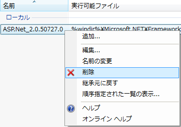

  4. [ISAPI フィルタ] をダブルクリックします。
  5. エラーの原因となっているフィルタを右クリックし、[削除]を選択します。

  5. [ISAPI フィルタ] をダブルクリックします。
  6. エラーの原因となっているフィルタを右クリックし、[削除]を選択します。
