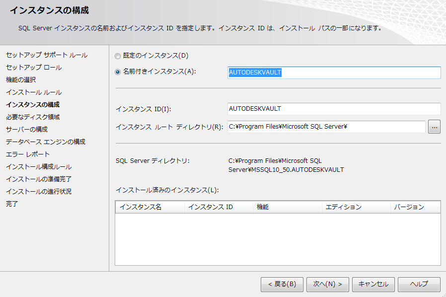

[インスタンスの構成]ダイアログ ボックスで、名前付きインスタンスを選択して、名前を入力します。たとえば、「AutodeskVault」を使用したり、独自のインスタンス名を指定できます。
[次へ]をクリックします。

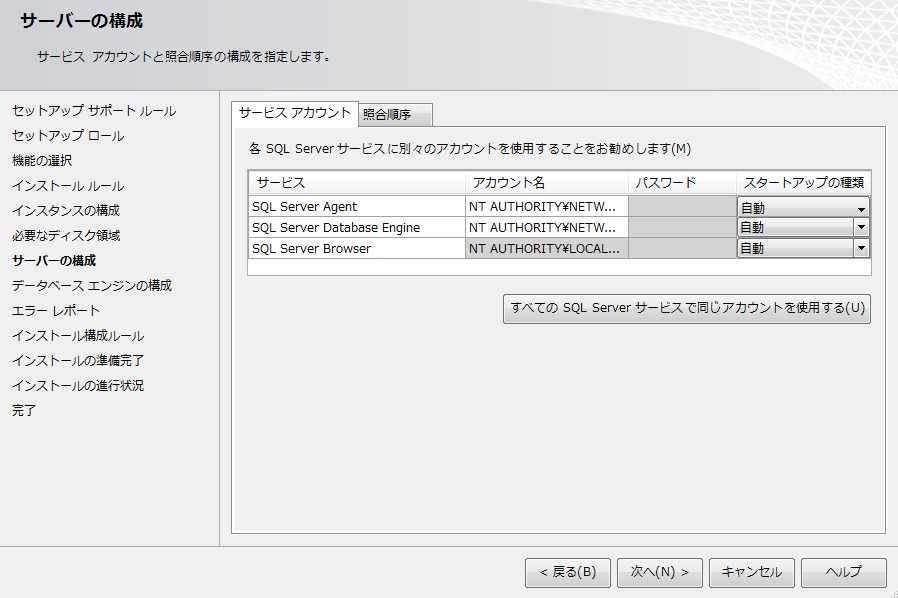

[サーバの構成]ウィンドウで、[サービス アカウント]タブを選択します。
SQL Server データベース エンジンに NT AUTHORITY¥NETWORK SERVICE アカウントを指定します。ローカル システム アカウントも使用できます。リモートの場所に対してバックアップおよびリストアの作業を行いたい場合は、ドメイン ユーザ アカウントを指定します。スタートアップ タイプを自動に設定する
[次へ]をクリックします。

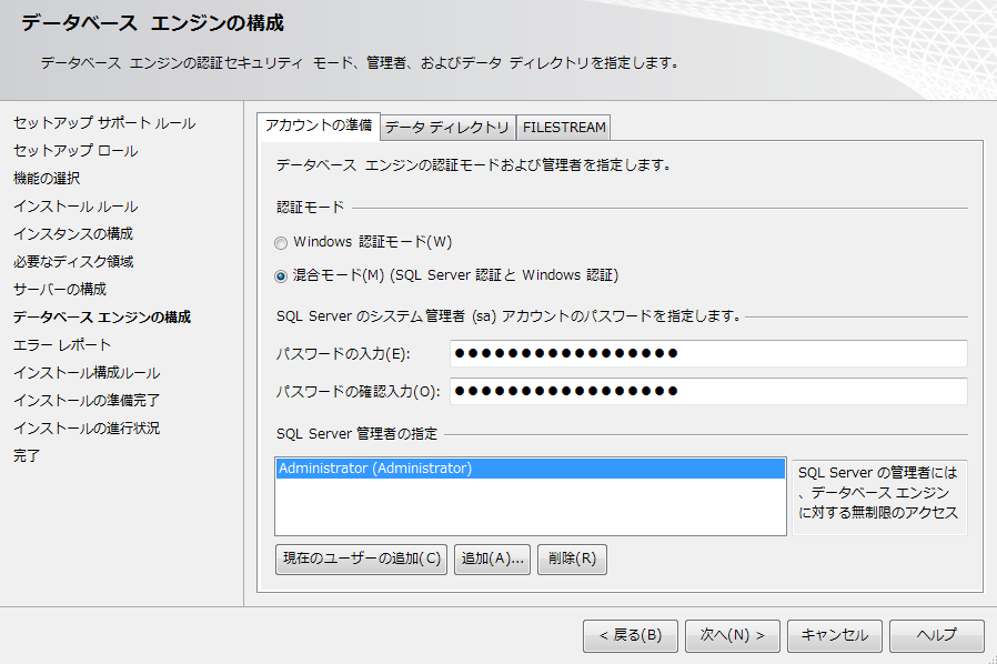

[データベース エンジンの構成]ウィンドウで、[サーバーの構成]タブを選択し、次の手順を実行します。
[次へ]をクリックします。

ドメイン パスワード ポリシーを持たない場合は、このセクションを省略できます。ドメインにパスワード ポリシーが設定されている場合、このポリシーに適合するパスワードを使用します。インストレーションの完了後、SA パスワードを AutodeskVault@26200 にリセットし、[パスワード ポリシーを適用する]チェックボックスの選択を解除します。VaultSys という名前のログイン アカウントを作成する必要もあります。

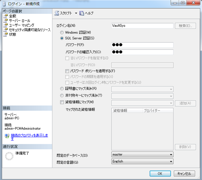

SQL ログイン アカウントを作成する
Microsoft SQL Server Management Studio を開きます。
[セキュリティ] > [ログイン]フォルダを展開します。
[ログイン]フォルダを右クリックし、[新しいログイン]を選択します。
ログイン名に VaultSys と入力します。
[SQL Server 認証]を選択します
パスワードとして「Superman769400006!」と入力します。
[パスワード ポリシーを適用する]のボックスをオフにします。

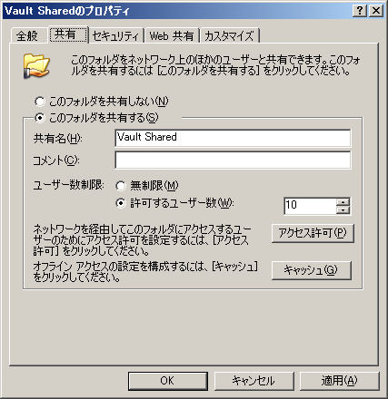

新しいフォルダを右クリックし、[共有とセキュリティ]を選択します。
[プロパティ]ダイアログ ボックスで、[このフォルダを共有する]をクリックします。
共有フォルダの名前を入力します。
[コメント]フィールドに、「Autodesk Vault 用の共有ネットワーク フォルダ」と入力します。
[アクセス許可]をクリックします。
[アクセス許可]ダイアログ ボックスで、[追加]をクリックします。ADMS を実行しているユーザ アカウントを追加します。既定では、このアカウントは Autodesk Vault という名前の ADMS サーバのローカル管理者アカウントです。
SQL Server サービスを実行している Windows アカウントを追加します。既定は[Network Service]です。
両方のアカウントに[フル コントロール]のアクセス許可を付与します。
[アクセス許可]ダイアログ ボックスで、[OK]をクリックします。
