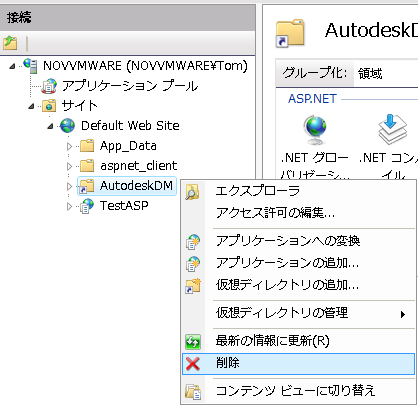

  3. [インターネット インフォメーション サービス]ダイアログ ボックスで、ローカル コンピュータ名 ► [サイト]を展開し、[既定の Web サイト]をクリックします。
  4. AutodeskDM という名前のフォルダが表示される場合は、そのフォルダを右クリックし、[削除]をクリックします。

  4. [インターネット インフォメーション サービス]ダイアログ ボックスで、ローカル コンピュータ名 ► [サイト]を展開し、[既定の Web サイト]をクリックします。
  5. AutodeskDM という名前のフォルダが表示される場合は、そのフォルダを右クリックし、[削除]をクリックします。
