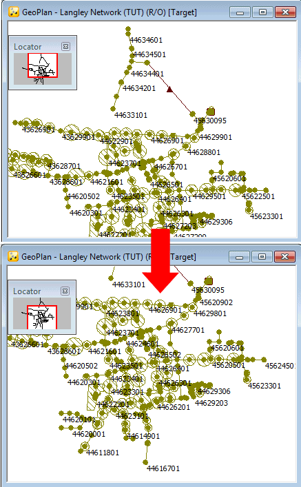

画面移動
Pan [パン]ボタンをクリックしてから、ジオプランをクリックします。ネットワークの別の部分に移動するには、マウスの左ボタンを押したまま、ポインタをジオプランの別の部分にドラッグします。マウス ボタンを放すと、パンが中断します。
Panning

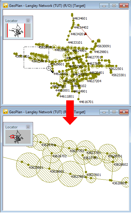

拡大
Zoom in [ツール]ツールバーの[ズームイン]ボタンをクリックし、ジオプラン上の任意の場所をクリックすると、ネットワークの一部がズームインします。ネットワークをクリックするたびに、クリックしたポイントを中心に表示倍率が高くなります。また、長方形上でポインタをドラッグして、特定の領域をズームインすることもできます。
How to zoom in

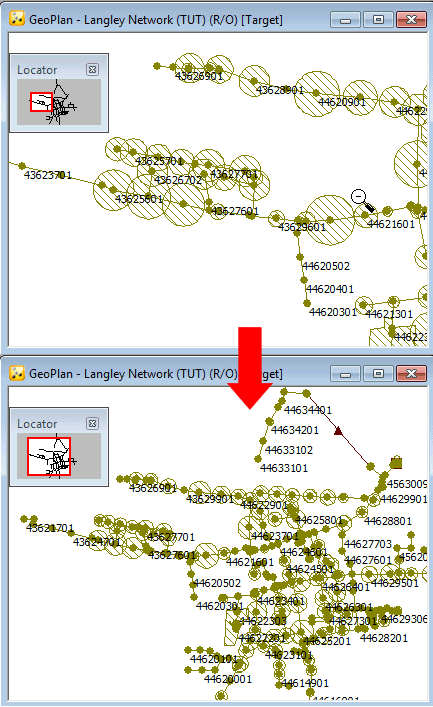

ズームアウト
Zoom out [ツール]ツールバーの[ズームアウト]ボタンをクリックし、ジオプラン上の任意の場所をクリックすると、ネットワークの一部がズームアウトします。ネットワークをクリックするたびに、クリックしたポイントを中心に表示倍率が低くなります。また、長方形上でポインタをドラッグして、特定の領域をズームアウトすることもできます。
Zoom out

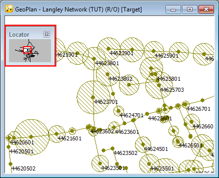

ロケーター ウィンドウ
ジオプランに表示されるエリアは、ロケーター ウィンドウに赤い四角形で表示されます。長方形をロケーター ウィンドウの別の場所にドラッグすると、ネットワークの対応する部分がジオプランに表示されます。ロケーター ウィンドウをジオプラン内で移動するには、タイトル バーをドラッグします。
Locator
