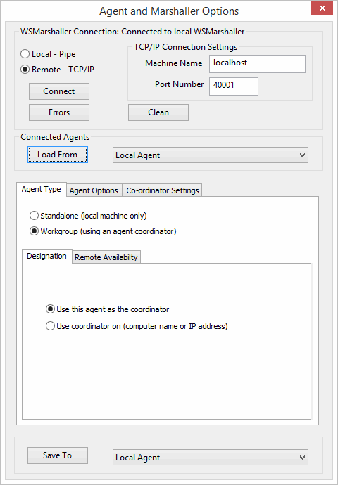

[エージェントと Marshaller のオプション]ダイアログ
このダイアログは、ローカル コンピュータをローカル エージェントとして設定するため、リモート コンピュータをローカル エージェントとして設定するため、またはリモート コンピュータを接続されたエージェントとして設定するために使用します。
ローカル エージェント以外のエージェントを利用するには、1 つのエージェントをコーディネータとして動作するように設定し、すべてのエージェント(ローカルとリモートの両方)をそのコーディネータに接続するように設定する必要があります。また、リモート結果ルートを利用してユーザー間で結果を共有する場合も、コーディネータが必要です。
ローカルおよびリモートの設定変更は、(このダイアログを使用して)現在のコンピュータから、または関連するリモート コンピュータから行うことができます。
このダイアログは、ラン コントロール ウィンドウの[管理]ボタン(Manage... local または Manage... coordinator)をクリックすると表示されます。
Agent and Marshaller Options dialog
WSMarshaller 接続: 接続先[ローカル/リモート]
この領域には、初期状態で、2 つの可能な接続(ローカルまたはリモート)と、関連する接続タイプ(管および TCP/IP)が表示されます。領域のラベルは、現在の接続を反映して変化します。ダイアログのプロパティを示します。
ローカル - 管
これが既定です。このオプションを選択すると、シミュレーションは現在のコンピュータ上でローカルに実行されるか、または追加の設定により、このコンピュータのエージェントである他のコンピュータ上で実行されます。
リモート- TCP/IP
このオプションを選択すると、シミュレーションを実行するリモート コンピュータ、またはシミュレーションを実行するエージェント コンピュータのコーディネータとして動作するリモートコンピュータに接続することができます。

接続されたエージェント
この領域では、現在または将来使用する予定のエージェントやコーディネータから設定データを読み込みます。ダイアログのプロパティを示します。
読み込む元
このボタンをクリックすると、隣のドロップダウン リストに現在表示されているコンピュータに関する情報が読み込まれます。選択内容に応じて、2 つ([エージェントのタイプ]と[エージェント オプション])または 3 つ([エージェントのタイプ]、[エージェント オプション]、[コーディネータ設定])のタブ付きパネルが表示されます。
ドロップダウン リスト
このリストから、設定データを読み込むまたは設定するコンピュータを選択できます。
ローカル エージェント これが現在のローカル コンピュータです。このコンピュータにインストールされている製品からこのコンピュータ上でシミュレーションを実行するだけであれば、これを設定する必要はありません。ただし、このコンピュータを別のコンピュータのエージェントとして使用する場合や、エージェント コンピュータのコーディネータとして使用する場合は、関連するタブ付きパネルでこれを設定することができます。
情報管理者 このオプションは、既にコンピュータをコーディネータとして設定した場合に表示されます。ここから読み込むことで、関連するタブ付きパネルでコーディネータを設定できるようになります。
名前付きリモート コンピュータ このオプションは、既にリモート コンピュータをエージェントとして設定した場合に表示されます。ここから読み込むことで、関連するタブ付きパネルで名前付きリモート コンピュータを設定できるようになります。
エージェントのタイプ
このタブでは、設定するコンピュータをスタンドアロン エージェントにするか、エージェント コーディネータを使用したワークグループの一部にするかを指定します。このタブは、[接続されたエージェント]領域で[読み込む元]をクリックすると表示されます。ダイアログのプロパティを示します。

ワークグループ(エージェント コーディネータを使用) コーディネータを使用して一連のコンピュータを設定する場合は、このオプションを選択します。
このオプションを選択すると、[指定]および[リモート可用性]タブ付きパネルが表示されます。
指定
ワークグループのコーディネータとして動作するコンピュータをここで選択します。
このエージェントをコーディネータとして使用 ローカル コンピュータかリモート コンピュータかを問わず、このオプションを選択すると、現在設定中のエージェントがコーディネータとして設定されます。
このオプションを選択すると、[コーディネータ設定]タブが表示されます。
コーディネータを使用(コンピュータ名または IP アドレス)
このオプションを選択した場合、コーディネータの設定はここに示されたリモート コンピュータで行われるため、[コーディネータ設定]タブは表示されません。
