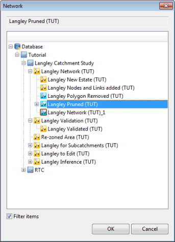

このダイアログは、データベースからアイテムを選択する必要がある場合に表示されます。通常は、ダイアログの [参照] ボタン Browse をクリックした後に表示されます。

[選択したオブジェクト名]ボックス 有効なデータベース オブジェクトを選択するまで、このボックスには何も表示されません。
データベース ツリー ビュー
エクスプローラ ウィンドウまたはモデル グループ ウィンドウとほとんど同じ方法でデータベース内をナビゲートすることができます。
アイテムの左側にある Plus 記号をクリックすると、そのアイテムが展開され、その中に含まれるすべてのオブジェクトが表示されます。Minus 記号をクリックすると、アイテムが再び折りたたまれます。
有効なデータベース アイテムをクリックすると、それが、ツリーの上にある[選択したオブジェクト名]ボックスに表示されます。
データベースから一度に選択できるアイテムは 1 つだけです。複数選択はサポートされていません。
ツリーに表示される各アイコンの意味について詳しくは、「データベース アイテム」を参照してください。
アイテムをフィルタする
オンにすると、現在の操作に関連するデータベース オブジェクトのみが表示されます。すべてのオブジェクトを表示するには、チェックボックスをオフにします。チェックボックスがオンになっているかどうかにかかわらず、現在実行中のタスクに適したタイプのアイテムのみを選択できます。
OK
このダイアログを呼び出したフィールドに選択したオブジェクトを入力し、このダイアログを閉じます。
