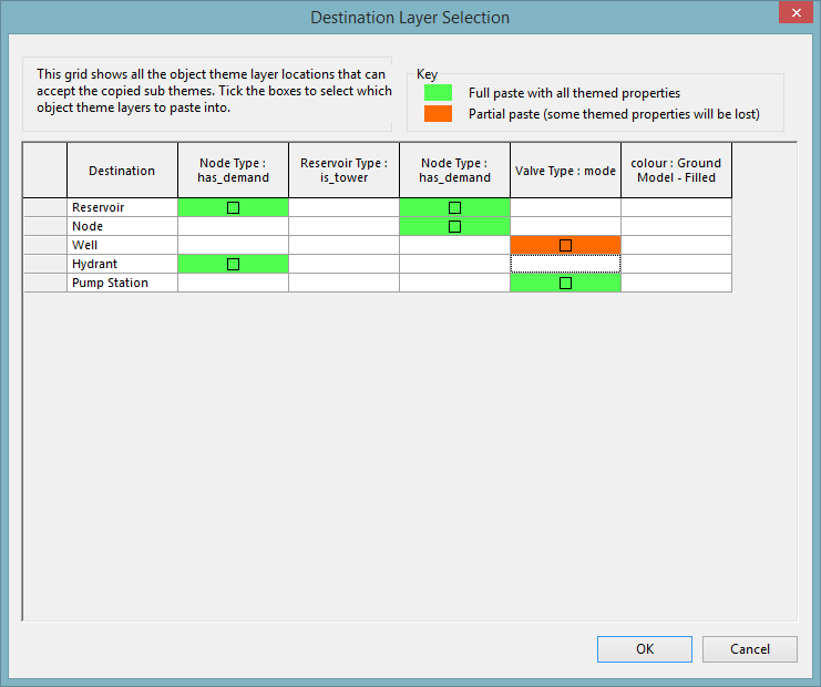

[コピー先レイヤーの選択]ダイアログ
このダイアログは、オブジェクト レイヤー間でサブ テーマをコピーするために使用します。コピーされたサブ テーマはコピー先オブジェクト レイヤーに追加され、[レイヤー テーマ エディタ]ダイアログに表示されます。
このダイアログは、[サブ テーマをコピー]ダイアログの [OK] ボタンをクリックすると表示されます。
Destination layer selection
項目 説明
グリッド コピー対象として選択されているテーマのフィールドと互換性のあるコピー先オブジェクト レイヤーが表示されます。グリッドにチェックボックスが表示されていない場合、互換性のあるコピー先オブジェクト レイヤーはありません。
チェック ボックス サブ テーマをコピーする各オブジェクト レイヤーのチェックボックスをオンにします。セルの色の説明に注意してください。
