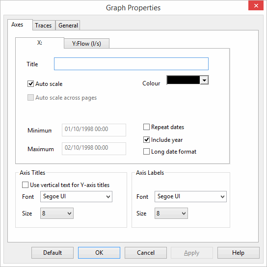

[グラフ プロパティ]ダイアログ
このダイアログでは、グラフの表示プロパティを変更できます。
このダイアログを表示するには、グラフ ビューを右クリックして[グラフ プロパティ]を選択するか、グラフ上で目的の軸をダブルクリックします。
Graph Properties dialog
項目 説明
[軸]ページ
X 軸と Y 軸のラベル、範囲、その他の表示オプションを変更できます。各軸には、ページ上に独自のタブがあります。
散布図では X 軸と Y 軸両方の小数点以下の桁数をカスタマイズできます。その他のグラフでは Y 軸の小数点以下の桁数のみを変更できます。
[トレース]ページ グラフ上の各トレースのスタイルが表示されます。このページでトレースをダブルクリックして、[トレース スタイル]ダイアログを開くことができます。
一般ページ グラフ タイトル、全体的なスタイル、ライブ データ フラグの表示を設定できます。
[デフォルト]ボタン ダイアログの現在の設定を今後のグラフの既定として保存します。一般的な設定のみが保存されます。たとえば、グラフごとに異なる可能性がある軸タイトルは保存されません。
