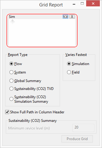

このダイアログは、1 つまたは複数のシミュレーションの時系列結果のグリッド レポートを設定するために使用します。
このダイアログを表示するには、[結果] | [グリッド レポート] | [流量、システムと全体のサマリー結果]を選択します。
Grid Report Dialog
項目 説明
シミュレーション
レポートのベースとなる 1 つまたは複数のシミュレーションを識別します。
  • エクスプローラ ウィンドウまたはモデル グループ ウィンドウから、1 つまたは複数のシミュレーションをボックスにドラッグすることができます。
  • Browse (参照)ボタンをクリックして、シミュレーションを検索して指定します。
  • (選択を削除)ボタンを使用して、ボックスから項目を削除することができます。
レポート タイプ
生成されるレポート タイプ。
  • 流量: グリッド レポート(流量)ビューを表示します。
  • システム: グリッド レポート(システム)ビューを表示します。
  • グローバル サマリー: グリッド レポート(グローバル)ビューを表示します。
  • 持続可能性(CO2) TVD: グリッド レポート(持続可能性 CO2 サマリー)ビューを表示します。
  • 持続可能性(CO2)シミュレーション サマリー - グリッド レポート(持続可能性 CO2 サマリー)ビューを表示します。
最速変化
流量またはシステム レポートで複数のシミュレーションを選択している場合、このオプションを選択すると列の順序が変わります。
  • すべての列をシミュレーション別に並べ替えるには、 [シミュレーション] を選択します。
  • 列をフィールド名で並べ替えるには、 [フィールド] を選択します。
列ヘッダーにパス全体を表示 グラフ タイトル ボックスにシミュレーション オブジェクトの完全なパスが表示されます。オフにすると、シミュレーション名のみが表示されます。
持続可能性(CO2)サマリー 持続可能性レポートの場合、 [最小サービス レベル] ボックスが有効になります。顧客の蛇口での潜在的なエネルギー損失は、この水頭がノードで満たされていると仮定して計算されます。最小サービス レベルでのエネルギー損失は、シミュレーション中に計算された損失と比較され、水効率が評価されます。
グリッドの作成 レポートを生成します。
