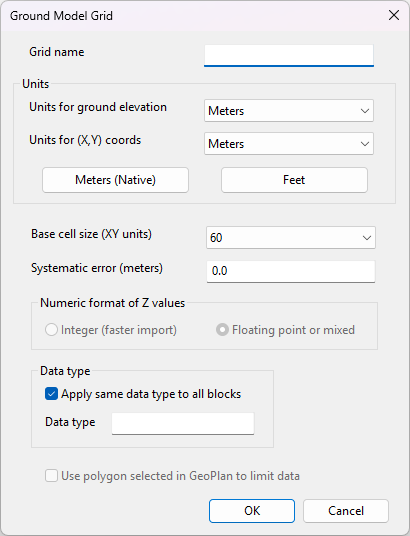

このダイアログは、グリッド地形モデルのインポート プロセスの一部として使用します。このダイアログは、Windows の[File]ダイアログで 1 つまたは複数の地形モデル ファイルを選択し、 [開く] をクリックすると表示されます。
グリッド地形モデル ファイルは、次の形式でインポートできます。
| フィールド | 説明 |
グリッド地形モデル |
このフィールドにグリッド地形モデルの名前を入力します。 |
地面の高さの単位 |
インポートする Z 値にファイルで使用する単位を選択します。 |
(X,Y)座標の単位 |
インポートする X 座標と Y 座標にファイルで使用する単位を選択します。 |
基本セル サイズ(XY 単位) |
基本セル サイズは、インポートしたデータで使用可能な最高の解像度に基づいて計算されます。 使用可能であれば、ドロップダウン リストから小さいセル サイズを選択することで解像度を上げることができます。 |
システム エラー |
標高オフセット。読み込み時に Z 値の補正が適用されます。 たとえば、システム エラー -2 を入力した場合、読み込み時に Z 値が 2 増加します。 |
Z 値の数値形式 |
すべての Z 値を整数としてインポートするには、 [整数(高速インポート)] オプションを選択します。 Z 値のインポートに小数点以下の桁数を含めるには、[浮動小数点または混合]オプションを選択します。 |
データ タイプ |
データ タイプを使用すると、地形モデル データのソースに関する情報(LIDAR など)を地形モデルに追加できます。データ タイプの地形モデル テーマは、後でジオプラン ウィンドウに適用できます。 [すべてのブロックに同じデータ タイプを適用] ボックスをオンにし、データ タイプ情報を入力します。入力したデータ タイプは、インポートするすべてのファイルに適用されます。 |
ジオプランで選択したポリゴンを使用してデータを制限 |
このオプションは、現在のジオプラン ウィンドウで 1 つのポリゴンが選択されている場合に使用できます。 このオプションをオンにすると、ファイルのインポートが、選択されているポリゴンと重なるデータを含むファイルのみに制限されます。 |
