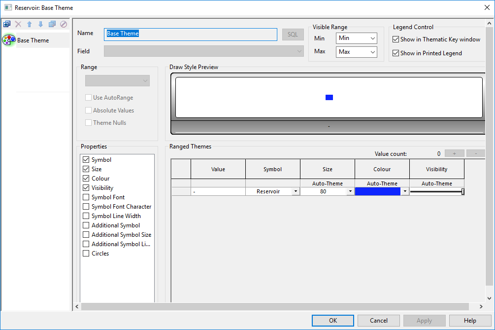

イメージを示します
Layer Theme Editor
マネージャ ペイン
ツールバー
ツールバーでは、サブ テーマを管理できます。基本テーマには影響しません。
Theme editor toolbar

テーマ リスト領域
基本テーマとサブ テーマは、ツールバーの下の領域に一覧表示されます。
現在のテーマは、アイコンの背景が緑色で表示されます。現在のテーマの設定がエディタ ペインに表示されます。
エディタ ペイン
エディタ ペインには、現在選択されている基本テーマまたはサブ テーマの設定が表示されます。
