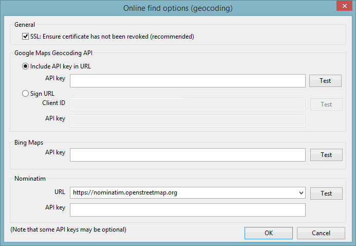

[オンライン検索オプション(ジオコーディング)]ダイアログ
[オンライン検索オプション(ジオコーディング)]ダイアログは、ジオコーディング(住所を地理座標に変換する)およびリバース ジオコーディング(地理座標を使用して場所情報(通常は住所)を調べる)に使用するウェブ マップ アプリケーションを指定するために使用します。これらのアプリケーションにアクセスするには、インターネットへの接続が必要であり、関連するウェブ マップ アプリケーションのプロバイダから会社に提供されるアプリケーション プログラミング インタフェース(API)キーの情報が必要な場合があります。

Online Map Options Dialog
オプション 説明
SSL:
このチェックボックスをオンにすると、InfoWorks WS Proで、セキュア ソケット レイヤー(SSL)暗号化証明書が有効であることの確認が必須になります。
有効な証明書により、サイトへのアクセスが安全であることが示されていることが必要です。
Google マップ ジオコーディング API
Google™ が提供するウェブ マップ アプリケーションへのアクセスは、次のいずれかのオプションを使用して指定できます。
URL に API キーを含める
[API キー] のフィールドが有効になり、そこに Google™ によって会社に割り当てられたキーを指定できます。
標識 URL
[クライアント ID][API キー] のフィールドが有効になり、そこに Google™ によって会社に割り当てられたクライアント ID と API キーを指定できます。
Bing Maps
Microsoft™ の Bing 検索エンジン スイートの一部として提供されているウェブ マップ アプリケーションへのアクセスは、Microsoft™ から提供されるキーを [API キー] のフィールドに入力することによって指定できます。
ノミナティック
ノミネーション(OpenStreetMap データの検索エンジン)アプリケーション プロバイダーへのアクセスは、以下を指定することによって設定されます。
URL
ノミナティック プロバイダの Uniform Resource Locator (URL)を、ドロップダウン リストから選択できます。
API キー
Nominatim プロバイダーから割り当てられる API キー。
テスト
指定した情報を使用してサイトにアクセスできるかテストします。
OK
変更を確定して、ダイアログを閉じます。
キャンセル
ジオコーディングの設定を中止します。
