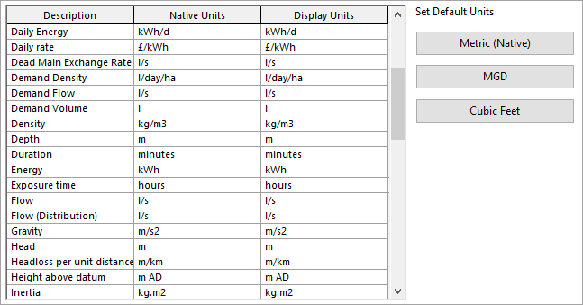

[オプション]ダイアログ: [単位]ページ
このページでは、グリッドやプロパティ シートなど、InfoWorks WS Proの表示に示される計測単位を選択できます。
このページには、データベースにデータが保持されている項目が一覧表示されます。
グリッドまたはプロパティ シートに入力する値は表示単位ですが、データベースに保存する際には対応する内部単位に変換されます。
このページは、[ツール] | [オプション]を選択し、[単位]タブを選択すると表示されます。
項目 説明
記述(列) データベースにデータが保持されているアイテム。
内部単位(列) データの保存に使用される単位。これらの単位は変更できません。
表示単位(列) 表示およびデータ入力のすべての目的に使用される単位。単位を変更するには、この列をクリックし、ドロップダウン リストから単位を選択します。
デフォルト単位を設定
既定の表示単位セットを選択するには、次の 3 つのボタンの 1 つをクリックします。
メートル法(内部単位)
すべての内部単位を使用して表示
MGD
従来の単位を使用して表示し、流量、流量変化、体積については百万ガロン毎日に基づく単位で表示
立方フィート
従来の単位を使用して表示し、流量、流量変化、体積についてはフィート単位で表示3
