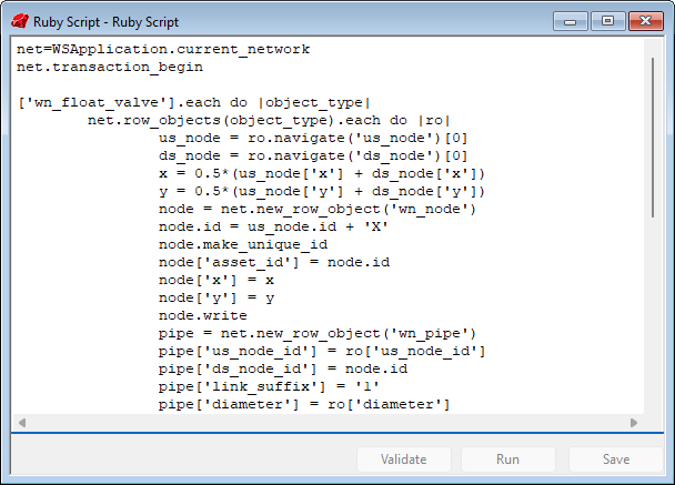

Ruby スクリプト エディタ
Ruby スクリプト エディタでは、Ruby スクリプト グループ内の Ruby スクリプトを表示および編集できます。
また、このエディタを使用して Ruby スクリプトの構文を検証し、現在のネットワークに対して実行することもできます。
このエディタを表示するには、ツリー内の Ruby スクリプト グループで Ruby スクリプトをダブルクリックします。または、バックグラウンドで Ruby スクリプトをドラッグ アンド ドロップすることもできます。
注: Ruby スクリプトをネットワークにドロップすると、スクリプトが実行され、このエディタは開きません。
項目 説明
検証 Ruby スクリプトの構文を検証します。
ラン 現在のネットワークに対して Ruby スクリプトを実行します。
保存 変更をツリーに保存します。
