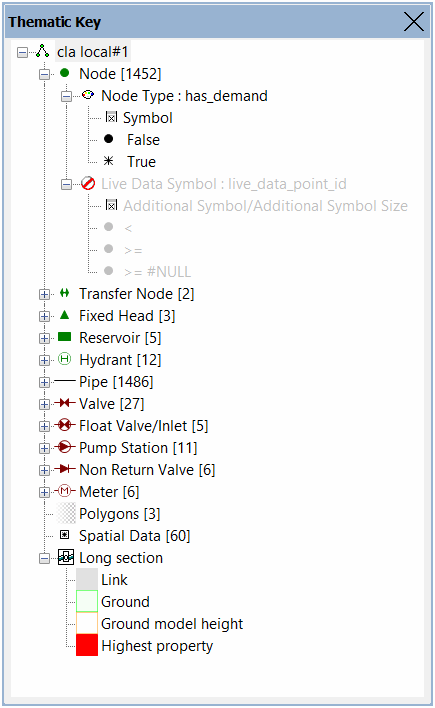

テーマ キー ウィンドウ
このウィンドウでは、次のことができます。
このウィンドウを表示するには、[ウィンドウ] [テーマ キー ウィンドウ]を選択します。
このウィンドウはドッキング可能なウィンドウです。タイトル バーをドラッグして、ウィンドウをフローティング表示にすることができます。タイトル バーをダブルクリックすると、再度ドッキングできます。
Thematic Key window
サブテーマのライブ データ シンボル「live_data_point_id」は無効であると示されています。
貯水池は非表示であると示されています。
項目 説明
モデル グループ ウィンドウと同様に、このウィンドウはドッキング可能です。InfoWorks WS Pro メイン ウィンドウの横にドッキングして、常に表示しておくことができます。「ドッキング可能ウィンドウを使用する」を参照してください。
ツリー構造 キーはツリー構造で表示されます。Expand ボタンと Collapse ボタンを使用して、ツリーの分岐を展開したり折りたたむことができます。
オブジェクトの記号 オブジェクトの記号をダブルクリックすると、対応するオブジェクト タイプの[レイヤー テーマ エディタ]ダイアログが開きます。
オブジェクト タイプ数 ネットワーク内の各タイプのオブジェクトの数が、オブジェクト シンボルの横の括弧内に表示されます。シナリオを選択すると、そのシナリオ内のオブジェクト タイプごとの数が表示されます。
印刷可能データ テーマ キー ウィンドウのデータは、ジオプラン ウィンドウからの印刷時にネットワークとともに印刷することができます必要なのは、ジオプランを印刷するときにテーマ キー ウィンドウを開いておくことだけです。印刷されるキーのセクションは印刷時に開いているセクションです。
