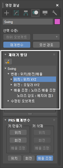

제어기 할당 롤아웃은 개별 오브젝트에 다른 애니메이션 제어기를 할당하고 추가할 수 있는 모션 패널 롤아웃입니다. 또한
트랙 뷰에서 제어기를 할당할 수도 있습니다.
모션 패널 제어기 할당 롤아웃(강조 표시)

제어기 할당 롤아웃을 보려면
오브젝트를 선택하고 을 클릭합니다. 제어기 할당 롤아웃은 패널의 첫 번째 롤아웃입니다.
주: 제어기 할당 롤아웃
롤아웃을
제어기 할당 대화상자와 혼동하지 마십시오. 제어기 할당 롤아웃은 변환 제어기를 관리하기 위한 것이고 제어기 할당 대화상자는 애니메이션 제어기를 선택하고 할당하는 위치입니다.
