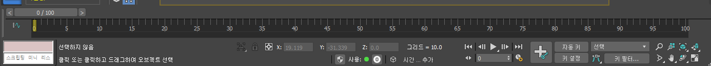

그리드 설정 표시
그리드 설정 표시에서는 하나의 그리드 정사각형의 크기를 표시합니다.
이 값은 활성 뷰포트에서 일정합니다. 너무 가깝게 확대하거나 너무 멀리 축소할 경우 이 값이 변경되지 않습니다.
