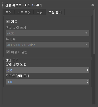

활성 뷰포트에 대한 색상 관리 설정을 사용하여 진단 또는 다른 목적으로 모양을 조정합니다. 이 탭은 OCIO 색상 관리 모드를 사용하는 경우에만 사용할 수 있습니다.
인터페이스
자동
- 장면의 색상 관리 기본 설정에 저장된 설정을 사용합니다. 특정 뷰포트에 대한 옵션을 변경하려면 이 옵션을 비활성화합니다.
색상 공간 표시
- 일반 보기의 경우 기본 표시의 보정 상태에 가장 잘 맞는 옵션을 선택합니다. 다른 보정이 있는 표시에 있는 경우 활성 뷰포트에 대해 이를 설정할 수 있습니다. 사용 가능한 색상 공간은 OCIO 구성 파일에 따라 다릅니다. 3ds Max의 기본 제공 구성에서 지원하는 화면표시에 대한 설명은 색상 관리 기본 설정을 참조하십시오.
뷰 변환
- 미리 보기를 위해 렌더링 공간에서 장면 참조 색상을 화면표시 참조 색상으로 변환하려면 뷰 변환(톤 맵)을 선택합니다. 사용 가능한 뷰 변환은 OCIO 구성 파일에 따라 다릅니다. 사용자 정의 구성을 사용하는 경우 사용 가능한 뷰가 표시에 따라 달라질 수 있으므로 뷰 변환을 선택하기 전에 색상 공간 표시를 선택합니다. 3ds Max의 기본 제공 구성에서 지원하는 뷰에 대한 설명은 색상 관리 기본 설정을 참조하십시오.
배경에 영향
- 뷰포트의 배경이 색상으로 관리되는지 여부를 선택합니다.
진단 도구
이러한 설정은 임시 조정을 위한 것이며 장면과 함께 저장되지 않습니다.
- 장면 선형 노출
- 노출을 조정하여 이미지를 밝게 하거나 어둡게 합니다. 예를 들어, 노출을 낮추면 강조 표시의 세부 정보를 더 자세히 볼 수 있습니다. 단위는 사진 F 스톱입니다.
- 포스트 감마 표시
- 감마를 조정하여 대비를 변경합니다. 0에서 1 사이의 값은 중간톤을 줄이고, 1보다 큰 값은 중간톤을 늘려 그림자에 더 많은 세부 정보를 표시합니다. 이 감마는 뷰 변환 및 화면표시 인코딩의 맨 위에 적용되는 추가 감마로, 일반 보기의 경우 1로 두어야 합니다.
