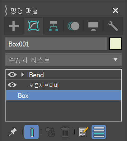

수정자 스택 컨트롤이 수정 패널의 위쪽, 수정자 리스트 바로 아래에 표시됩니다. 수정자 스택(줄여서 "스택")은 작성 매개변수 및 적용된 수정자와 같은 오브젝트의 누적된 내역을 포함합니다. 원래 오브젝트는 스택 아래에 있습니다. 수정자는 아래쪽에서 위쪽 순서로 오브젝트 위쪽에 있습니다. 오브젝트 형상에 적용된 수정자 순서입니다.
스택에서 두 개의 수정자가 적용된 오브젝트

수정자 스택은 다음과 같이 구성됩니다.
수정자 스택에서 항목을 클릭하여 선택하면 백그라운드가 강조표시되어 스택 표시 아래 표시된 롤아웃에서 현재 항목과 조절이 가능한 오브젝트 또는 수정자 매개변수를 표시합니다.
이 섹션을 사용하면 적용한 임의의 수정자로 돌아가서 오브젝트에 대한 영향을 조정할 수 있습니다. 스택에서 수정자를 삭제하고 효과를 취소할 수도 있습니다.
스택의 각 수정자 왼쪽에 백열 전구 아이콘이 있습니다. 백열 전구가 하얀색이면 수정자는 아래 스택에 적용됩니다. 백열 전구가 회색이면 수정자는 선택 해제된 상태입니다. 수정자 선택/선택 해제 상태를 클릭 토글합니다.
수정자가 중심 또는 기즈모와 같은 하위 컨트롤을 포함한 경우 스택도 작은 +/- 아이콘을 표시합니다. 이 아이콘을 클릭하여 계층 구조를 열거나 닫습니다.
수정자 계층 구조를 열어 하위 컨트롤 액세스
계층 구조가 열리면 기즈모와 같은 하위 컨트롤을 선택하고 조절할 수 있습니다. 사용 가능한 하위 컨트롤은 수정자 종류입니다.
오브젝트가 편집 가능한 폴리와 같은 하위 오브젝트 계층 구조를 가진 경우 수정자 스택에서 축소할 수 있는 계층 구조를 표시합니다.
하위 오브젝트 수준에서 작업하려면 (+) 아이콘을 클릭하여 계층 구조를 확장하고 하위 오브젝트 수준을 클릭하여 선택합니다. 특별한 수준 또는 하위 오브젝트 유형에 대한 컨트롤은 스택 표시 아래 롤아웃에서 표시됩니다.
하위 오브젝트의 일부 유형은 스택 오른쪽에 아이콘을 표시하여 조절 중인 하위 오브젝트 유형을 알려 줍니다.
오브젝트 계층 구조를 확장하여 하위 오브젝트 수준에 액세스합니다.
