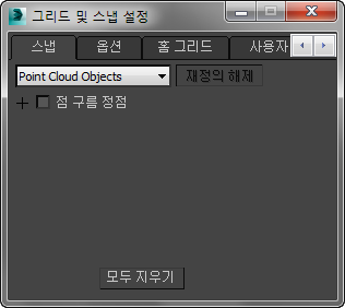

점 구름 오브젝트 스냅
점 구름 정점 스냅을 사용하면
점 구름 오브젝트
의 점에 스냅할 수 있습니다. 이 기능을 사용하여 점 구름 오브젝트 모양에 맞는 형상을 만들 수 있습니다.
기본 메뉴: 도구 메뉴
그리드와 스냅
그리드 및 스냅 설정
그리드 및 스냅 설정 대화상자
스냅 패널
드롭다운 리스트에서 점 구름 오브젝트 선택
대체 메뉴: 장면 메뉴
그리드와 스냅
그리드 및 스냅 설정
그리드 및 스냅 설정 대화상자
스냅 패널
점 구름 정점
점 구름 오브젝트
의 점으로 스냅합니다.
