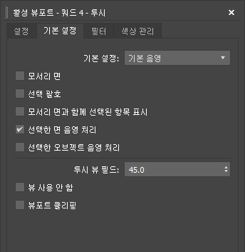

활성 뷰포트: 기본 설정 탭
인터페이스
기본 설정
기본 음영, 와이어프레임 또는 비사실적 스타일 등의 뷰포트 표시 스타일을 설정합니다.
가장자리 면
오브젝트의 가장자리 면을 표시합니다.
선택 괄호
설정하면 음영 처리된 뷰포트에서 선택한 오브젝트가 경계 상자 모서리에 괄호를 표시합니다. 기본적으로 해제되어 있습니다.
키보드 바로 가기: J
모서리 면이 있는 선택 항목 표시
설정하면 음영 처리된 뷰포트에서 선택한 오브젝트에서 모서리 면을 표시합니다. 경계 상자 뷰포트에서 오브젝트가 와이어프레임으로 나타납니다. 기본적으로 설정되어 있습니다.
선택한 면 음영 처리
설정하면 음영 처리된 뷰포트에서 선택한 오브젝트가 반투명한 빨간색으로 음영 처리됩니다. 기본적으로 해제되어 있습니다.
선택한 오브젝트 음영 처리
투시 사용자 뷰 그룹
이 컨트롤은 투시 뷰포트에만 적용됩니다.
뷰의 투시 필드
투시 뷰포트의 시야 각도를 설정합니다. 기본값은 45.0도입니다.
팁: 카메라 뷰포트의 경우 수정 패널에서 뷰 필드를 변경할 수 있습니다.
뷰 사용 안 함
활성 뷰포트를 비활성화합니다. 이 옵션이 활성 상태이면 사용하지 않도록 설정된 뷰포트가 다른 뷰포트처럼 동작합니다. 그러나 다른 뷰포트에서 장면을 변경하면 다음에 활성화할 때까지는 사용하지 않도록 설정된 뷰포트의 뷰가 변경되지 않습니다. 기본적으로 해제되어 있습니다.
복잡한 형상으로 작업하는 경우 이 옵션을 사용하여 화면을 다시 그리는 속도를 향상시킬 수 있습니다.
뷰포트 클리핑
이 옵션을 설정하면 대화식으로 뷰포트 디스플레이의 원거리 및 근거리 범위를 설정합니다. 뷰포트의 가장자리에 있는 두 개의 화살표를 사용하여 클리핑을 수행할 위치를 결정할 수 있습니다. 틱 표시는 뷰포트의 범위에 해당하며 아래쪽 틱은 근거리 클리핑 평면이고 위쪽 틱은 원거리 클리핑 평면을 설정합니다. 이 설정은 뷰포트 표시에만 영향을 주며 렌더링에는 적용되지 않습니다. 기본적으로 해제되어 있습니다.
