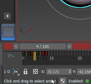

트랙 바는 프레임 번호나 적합한 표시 단위를 표시하는 타임라인을 제공하며, 키를 이동, 복사 및 삭제하고 키 특성을 변경하는 트랙 뷰에 대한 신속한 대체 방법이기도 합니다. 오브젝트를 선택하여 트랙 바에서 애니메이션 키를 봅니다. 트랙 바에는 선택한 다중 오브젝트에 대한 키도 표시됩니다.
트랙 바를 부동 및 도킹하여 작업 공간을 사용자화할 수 있습니다.
표시된 키에는 색상 코딩이 사용되므로 해당 프레임에 있는 키 종류를 쉽게 확인할 수 있습니다. 위치, 회전 및 배율 키는 각각 빨강색, 초록색 및 파랑색으로 표시되며 수정자 매개변수와 같은 변환되지 않는 키는 회색으로 표시됩니다. 사용자 인터페이스 사용자 정의 대화상자에서 색상을 사용자 정의할 수 있으며 키의 선택됨/선택되지 않음 상태에 따라 다릅니다. 프레임 표시기는 파란색으로 표시된 표시줄 모양입니다.
트랙 바의 키는 선택한 오브젝트에 대해 애니메이션된 매개변수의 수를 나타낼 수 있습니다. 변환, 수정자 및 애니메이션된 재질 매개변수는 모두 특정 프레임에서 키를 가질 수 있습니다.
트랙 바의 키에 대해 키가 지정된 모든 값 리스트를 표시하려면 키를 마우스 오른쪽 버튼으로 클릭합니다. 마우스 오른쪽 버튼 클릭 메뉴에서 키 유형을 선택하여 키 특성 대화상자를 표시합니다. 마우스 오른쪽 버튼 클릭 메뉴의 옵션을 사용하여 키를 삭제하고 트랙 바 표시를 필터링합니다.

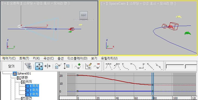

트랙 바를 확장하여 곡선을 표시할 수 있습니다. 트랙 바 왼쪽 끝에 있는
(미니 곡선 편집기 열기)를 클릭합니다. 시간 슬라이더 및 트랙 바가 제어기, 키 창 및 트랙 뷰 도구 모음으로 대체됩니다. 메뉴모음과 도구 모음 간 경계를 드래그하여 트랙 바 창 크기를 조정할 수 있습니다(비어 있는 도구 모음 영역에서 수행).
곡선을 표시하는 트랙 바
미니 곡선 편집기 열기 및 닫기.
