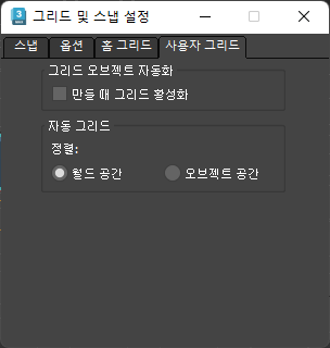

사용자 그리드 설정
사용자 그리드 패널은 그리드 오브젝트의 자동 활성과 자동 그리드의 설정을 제어합니다.
인터페이스
주: 그리드 및 스냅 설정 대화상자의 레이아웃은 런타임 시 생성됩니다. 따라서, 다음 그림과 약간 레이아웃이 다를 수 있습니다.
그리드 오브젝트 애니메이션 그룹
3ds Max에서 작성 시 그리드를 자동으로 활성화할지 여부를 결정합니다.
만들 때 그리드 활성화
이 옵션을 설정하면 만든 그리드가 자동으로 활성화됩니다.
팁: 설정하지 않으면 그리드를 선택한 다음 마우슨 오른쪽 버튼으로 클릭하고 그리드 활성화를 선택해야 그리드가 활성화됩니다.
자동 그리드 그룹
자동 그리드를 사용하여 오브젝트의 표면에 자동으로 그리드를 만들 수 있습니다. 다른 오브젝트 표면에 정렬된 오브젝트를 만드는 작업은 단순화되었습니다. 일반 패널의 오브젝트 유형 롤아웃에서 자동 그리드를 설정합니다. 자동 그리드를 설정하면 3ds Max에서는 사용자 그리드 대화상자의 설정을 표준 또는 오브젝트 공간에 사용합니다.
  • 표준 공간 그리드를 표준 공간에 정렬합니다.
  • 오브젝트 공간 그리드를 오브젝트 공간에 정렬합니다.
