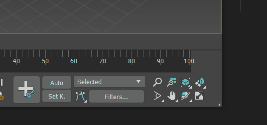

모든 뷰포트에서 모든 범위 확대/축소 플라이아웃을 사용할 수 있습니다. 이 플라이아웃을 사용하면 모든 오브젝트나 선택한 오브젝트의 범위를 확대/축소할 수 있습니다.
이 플라이아웃에는 두 가지 옵션이 제공됩니다.
모든 범위 확대/축소는 모든 뷰포트에서 표시되는 모든 오브젝트를 가운데에 배치합니다. 이 컨트롤은 사용 가능한 모든 뷰포트에서 장면의 모든 오브젝트를 보려고 할 때 사용하면 유용합니다.
모든 선택 범위 확대/축소는 모든 뷰포트에서 선택한 오브젝트 또는 오브젝트 세트를 가운데에 배치합니다. 이 컨트롤은 복잡한 장면에서 작은 오브젝트가 안보일 때 이를 찾기 위해 사용하면 유용합니다.
