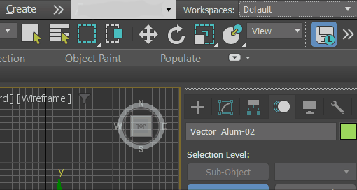

작업 공간 선택기는 주 인터페이스에 있는 두 부분의 드롭다운 리스트입니다.
위쪽 부분에는 사용 가능한 작업 공간이 나열됩니다. 활성 작업 공간을 변경하려면 리스트에서 이름만 선택하면 됩니다.
주: 뷰포트의 왼쪽에 여러 도구 모음이 도킹된 대체 메뉴 및 도구 모음이 대체 메뉴 시스템을 사용하는 것을 제외하고, 포함된 모든 작업 공간은 기본 메뉴 시스템과 가로 리본을 사용합니다.

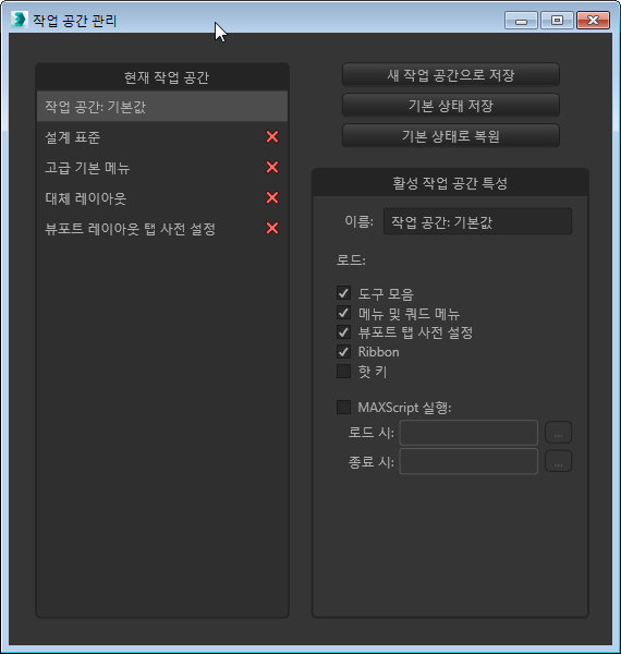

작업 공간 관리 대화상자
작업 공간 관리 명령을 선택하면 이 대화상자가 열려 작업 공간을 전환, 추가, 편집 및 삭제할 수 있습니다.
현재 작업 공간
현재 사용 가능한 작업 공간을 나열합니다. 다른 작업 공간으로 전환하려면 리스트에서 해당 이름을 클릭합니다. 이는 작업 공간 선택기를 사용하는 것과 같습니다.
리스트에서 작업 공간을 삭제하려면 리스트에서 해당 이름 오른쪽에 있는 빨간색 X 버튼을 클릭합니다. 기본 작업 공간이 아닌 다른 비활성 작업 공간만 삭제할 수 있습니다.

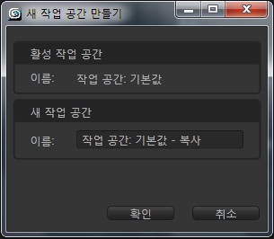

새 작업 공간으로 저장
활성 작업 공간의 사본인 새 작업 공간을 만들고 작업 공간 선택기에 추가합니다.
이 버튼을 클릭하면 새 작업 공간 만들기 대화상자가 열립니다.
읽기 전용 활성 작업 공간 매개변수에는 복사하려는 활성 작업 공간의 이름이 표시됩니다. 새 작업 공간 매개변수에는 새 작업 공간의 이름이 표시되며, 이 이름은 기본적으로 활성 작업 공간의 이름에 " - 복사"가 추가된 형식입니다. 이름을 변경하려면 이름 필드를 클릭하고 새 이름을 입력합니다. 새 작업 공간을 만들고 해당 이름을 드롭다운 리스트에 추가하려면 확인을 클릭합니다. 또는 마음이 바뀌면 취소를 클릭합니다.
새 작업 공간을 만들면 자동으로 활성 작업 공간이 됩니다. 이후에 작업 공간에서 변경한 사항은 해당 작업 공간에 저장됩니다.
기본 상태 저장
활성 작업 공간의 현재 상태를 기본 상태로 저장합니다. 이후에 작업 공간을 변경한 다음 기본 상태로 복원/재설정을 사용하면 이 기본 상태가 복원됩니다.
기본 상태 저장을 사용하지 않는 경우 작업 공간의 기본 상태는 만들 때의 상태입니다.
기본 상태로 복원
활성 작업 공간 특성(다음 참조)에 따라 작업 공간의 저장된 정의를 로드합니다. 자세한 내용은 이전 "작업 공간 상태 및 기본 상태" 섹션을 참조하십시오.
활성 작업 공간 특성
이러한 스위치를 사용하여 작업 공간에 액세스할 때 저장된 작업 공간 정의에서 로드되는 특성의 범주를 지정합니다. 비활성 특성 범주의 경우 전환된 작업 공간에서 이전 작업 공간의 활성 설정을 상속합니다.
이름
작업 공간의 이름을 표시하고 편집할 수 있습니다.
도구 모음
열려 있는 항목, 해당 위치 및 도구 모음에 적용된 모든 사용자화를 포함하여 디스플레이 사용자화 마우스 오른쪽 버튼 클릭 메뉴의 모든 항목에 대한 특성을 로드합니다.
메뉴 및 쿼드 메뉴
작업 공간 정의에서 메뉴 및 쿼드 메뉴 내용을 로드합니다. 여기에는 활성 메뉴 시스템: 표준 또는 고급이 포함됩니다.
뷰포트 탭 사전 설정
작업 공간 정의에 있는 뷰포트 레이아웃 사전 설정을 로드합니다.
리본
리본 내용을 로드합니다.
핫 키
작업 공간 정의에서 사용자 정의 키보드 바로 가기를 로드합니다.
MAXScript 실행
하나 또는 두 개의 MAXScript 스크립트, 즉 작업 공간을 로드할 때 하나와 작업 공간을 종료할 때(다른 작업 공간을 로드할 때) 다른 하나를 실행하려면 사용합니다. 로드 시 및/또는 종료 시에 대해 말줄임표(...) 버튼을 클릭하여 각각에 대한 스크립트를 지정합니다.
