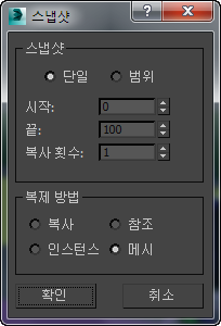

    3ds Max에 스냅샷 대화상자가 열립니다.
  3. 대화상자에서 매개변수를 설정한 다음 확인을 클릭합니다.

인터페이스
스냅샷 그룹
  • 단일 현재 프레임에 오브젝트 형상의 복제본을 만듭니다.
  • 범위 프레임 범위에서 궤적을 따라 오브젝트 형상의 복제본을 만듭니다. 시작/끝 설정으로 범위를 지정하고 복사 횟수 설정으로 복제본 수를 지정합니다.
시작/끝
궤적을 따라 복제된 오브젝트를 배치할 프레임 범위를 지정합니다.
복사본
궤적을 따라 배치할 복제본 수를 지정합니다. 시간 기간에 균일하게 분산되지만 경로를 따라 공간 거리에 없어도 됩니다.
복제 방법 그룹
  • 복사 선택된 오브젝트의 복사본을 복제합니다.
  • 인스턴스 선택된 오브젝트의 인스턴스를 복제합니다. 파티클 시스템에는 사용할 수 없습니다.
  • 참조 선택된 오브젝트의 참조를 복제합니다. 파티클 시스템에는 사용할 수 없습니다.
  • 메시 파티클 시스템에서 메시 형상을 만듭니다. 모든 종류의 파티클에서 작동합니다.
