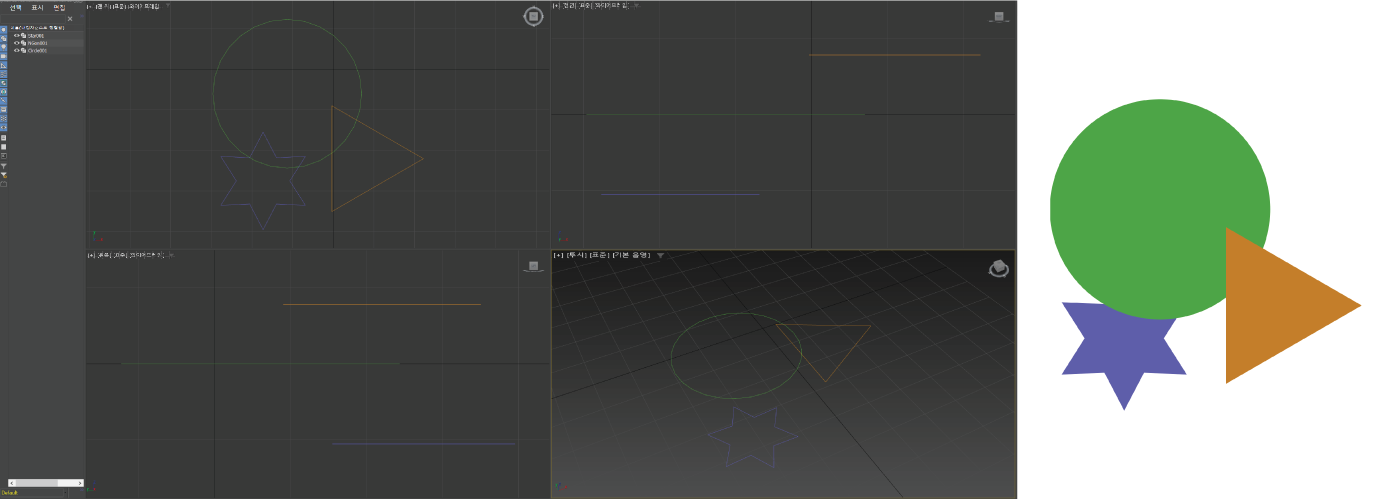

모양 옵션 그룹
Z 위치에서의 도면층 순서
선택하면, 내보낸 다른 모양에 대한 모양의 상대 Z 위치가 SVG 레이어 순서를 설정하는 데 사용됩니다.
팁: SVG 파일이 2D 응용 프로그램에서 사용될 때 모양이 그려지는 순서를 정의하는 데 유용할 수 있습니다.

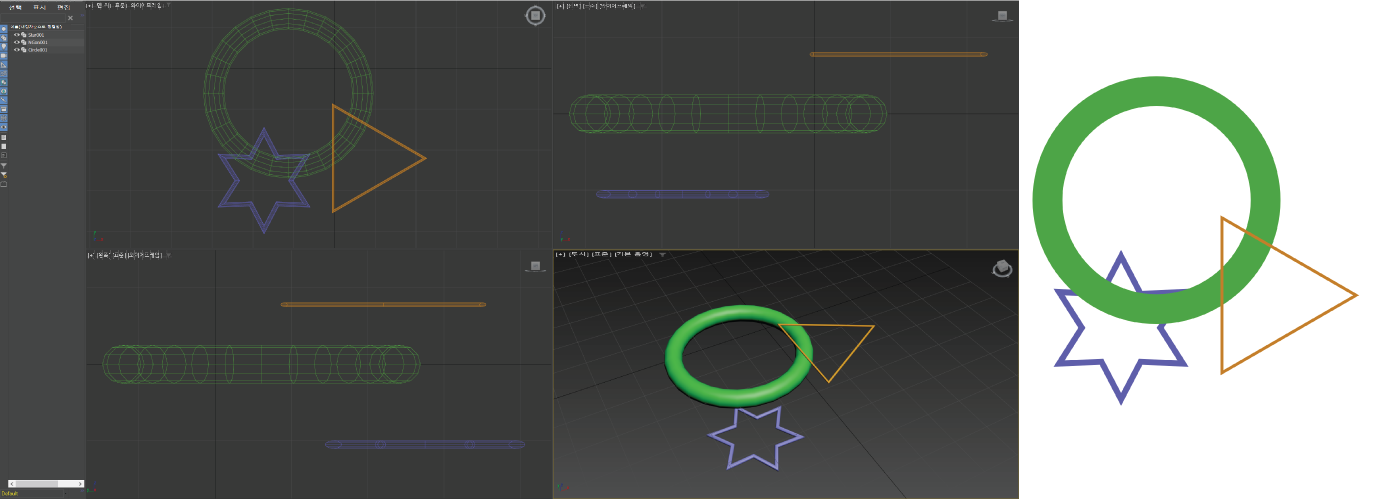

렌더링 가능을 스트로크로 내보내기
선택하면, 렌더링 가능한 스플라인 두께 값이 SVG 스트로크 폭으로 설정됩니다. 스트로크 색상은 모양의 와이어 색상으로 설정됩니다.

색상 옵션 드롭다운
와이어 색상에서 색상 채우기
선택하면 모양이 SVG 파일에 채워지는 것으로 표시되고 와이어 색상이 채우기 색상으로 사용됩니다.
채우기 없음
선택하면 SVG 파일에 모양이 채워지지 않고 벡터 데이터만 내보내집니다.
