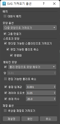

SVG 가져오기 옵션 대화상자
확장 가능한 벡터 그래픽(SVG) 파일을 가져오려면 아래의 옵션을 참조하십시오.

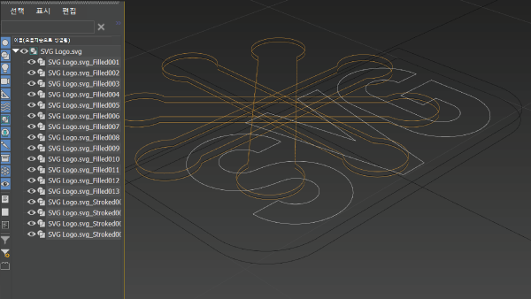

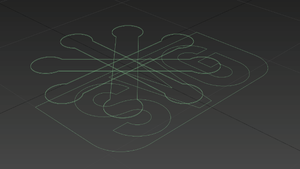

단일 모양으로 가져오기
선택하면 가져온 모든 모양이 단일 모양으로 부착됩니다.
W3C SVG 로고를 단일 모양으로 가져옴
다중 모양으로 가져오기
선택하면 가져온 모든 모양이 독립적이며 SVG 파일 내에서 지정된 경우 해당 색상이 와이어 색상을 설정하는 데 사용됩니다.
W3C SVG 로고를 여러 모양으로 가져옴

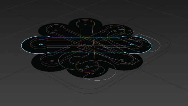

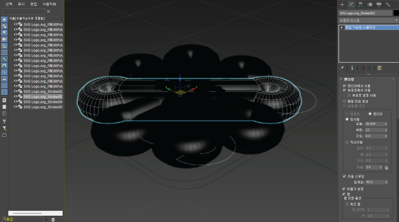

스트로크 모양 그룹
렌더링 가능한 스플라인으로 가져오기
선택하면, 스트로크가 있는 SVG 모양이 렌더링 가능한 스플라인으로 해석됩니다. 스트로크의 폭과 색상이 적용됩니다.
W3C SVG 로고를 렌더링 가능한 스플라인으로 가져옴

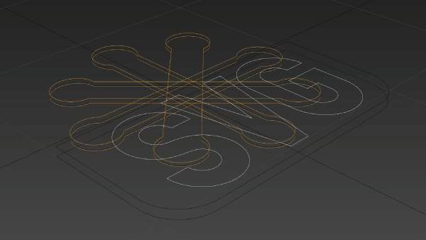

편집 가능한 폴리로 축소
선택하면, 스트로크된 모양이 편집 가능한 폴리로 변환됩니다.
편평화
선택하면, 스트로크된 모양이 렌더링 가능한 스플라인에 사용되는 표준 방사형 횡단면과 달리 편집 가능한 편평한 폴리 윤곽으로 변환됩니다. 스트로크가 후속 레이어를 교차하지 않으므로 간격띄우기가 있는 모양이 많은 경우 유용할 수 있습니다.
W3C SVG 로고를 편평한 스플라인으로 가져옴

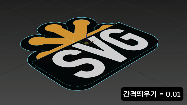

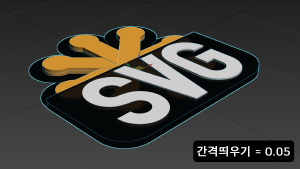

돌출을 사용하여 모양 채우기

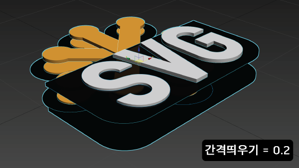

선택하면 채워진 모양에 지정된 높이로 돌출 수정자가 추가됩니다.
W3C SVG 로고를 0.01의 돌출 간격띄우기로 가져옴
W3C SVG 로고를 0.05의 돌출 간격띄우기로 가져옴
W3C SVG 로고를 0.2의 돌출 간격띄우기로 가져옴
돌출을 사용하여 모양 채우기 옵션을 사용할 때 돌출 수정자의 높이를 지정합니다.

용접 임계값
선택하면 지정된 임계값 내의 스플라인 매듭이 용접됩니다.
주: SVG 모양이 닫히지 않는 경우가 있어 채워진 모양이 예상대로 메시되지 않을 수 있습니다. 작은 용접 값은 원하는 결과를 얻는 데 도움이 될 수 있습니다. SVG 파일의 배율에 따라 스플라인 매듭이 실수로 세부 정보 손실 또는 모양 변형으로 이어지지 않도록 용접 임계값을 수정해야 할 수 있습니다.
레이어 오프셋
선택하면, 모양이 레이어 순서에 따라 지정된 양만큼 로컬 Z 위치에서 간격띄우기가 설정됩니다.
최대 분할 수
선택하면, 모양이 레이어 순서에 따라 지정된 양만큼 로컬 Z 위치에서 간격띄우기가 설정됩니다. 선택하면 가장 큰 치수가 지정된 값과 일치하도록 SVG 파일의 배율이 조정됩니다. SVG 파일은 인코딩된 배율에 따라 매우 달라질 수 있으므로 유용할 수 있습니다. SVG 파일의 정확한 배율 왕복 내보내기 및 가져오기를 위해 이 옵션을 비활성화해야 할 수 있습니다.

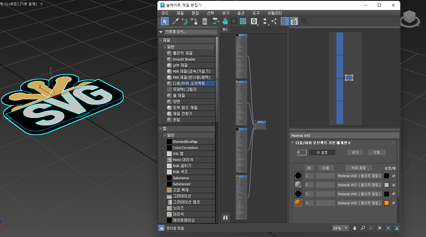

재질 옵션 그룹
색상을 재질로 가져오기
선택하면, SVG 파일에 지정된 RGB 값을 분산 색상으로 사용하는 재질이 만들어지고 할당됩니다.
재설정
모든 설정을 기본값으로 재설정합니다.
W3C SVG 로고를 가져와서 슬레이트 재질 편집기의 옵션과 함께 표시
