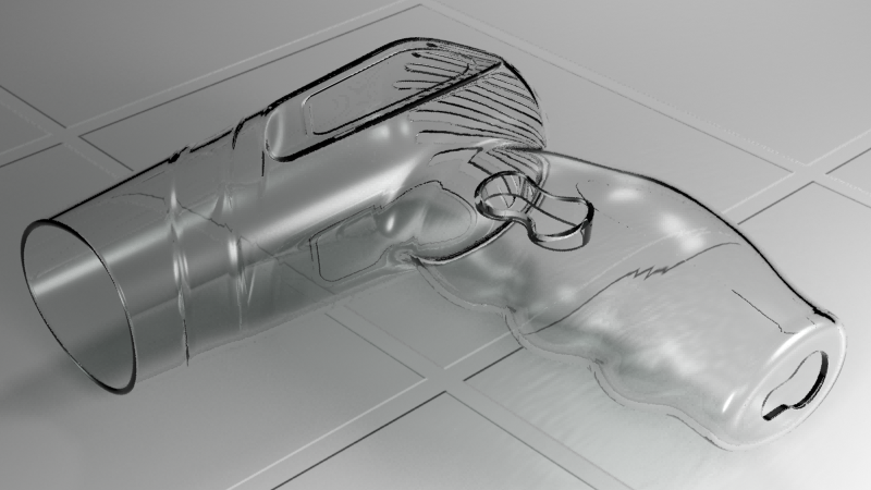

Autodesk Inventor에서 가져온 헤어 드라이어 몸체
