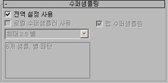

인터페이스
전역 설정 사용
설정하면 재질에서 기본 스캔라인 렌더러 롤아웃에 설정된 수퍼샘플링 옵션을 사용합니다. 기본적으로 설정되어 있습니다.
로컬 수퍼샘플링 사용
설정하면 수퍼샘플링을 재질에 적용합니다. 기본적으로 해제되어 있습니다.
[샘플러 드롭다운 리스트]
적용할 수퍼샘플링 방법을 선택할 수 있습니다. 전역 설정 사용을 해제하지 않으면 리스트가 활성화되지 않습니다. 기본값은 Max 2.5 Star입니다.
맵 수퍼샘플링
설정하면 재질에 적용된 맵도 수퍼샘플링됩니다. 끄면 수퍼샘플러에서 맵에 픽셀 평균을 사용합니다. 이 스위치는 전역 설정 사용이 해제된 경우에만 활성화됩니다. 기본적으로 설정되어 있습니다.
품질
각 픽셀에 사용되는 샘플 수를 제어하여 수퍼샘플링의 품질을 조정합니다. 최소값 0.0이면 픽셀당 4개 샘플이 사용됩니다. 최대값 1.0이면 픽셀당 약 40개 샘플이 사용됩니다(활성화된 셰이더에 따라 값이 달라짐). 범위는 0.0에서 1.0 사이입니다. 기본값은 0.5입니다.
이 스피너는 Max 2.5 Star 방법에 사용할 수 없습니다.
어댑티브
어댑티브 Halton 및 어댑티브 균일 방법에 대해서만 표시됩니다. 설정하면 샘플이 임계값보다 큰 색상 변경을 표시하지 않는 경우 이 방법에서 품질에 지정된 것보다 적은 샘플을 사용합니다. 이 경우 품질에 지정된 모든 샘플을 사용합니다. 어댑티브 설정을 설정하면 수퍼샘플링하는 데 필요한 시간이 감소할 수 있습니다. 기본적으로 설정되어 있습니다.
임계값
어댑티브 방법을 제어합니다. 어댑티브 Halton 및 어댑티브 균일 방법에 대해서만 표시됩니다. 색상 변경이 각도 임계값보다 크면 어댑티브 방법에서 품질에 지정된 전체 샘플 수를 사용합니다. 색상이 많이 변경되지 않는 경우 어댑티브 방법에서 더 적은 샘플을 사용하며 필요한 처리 시간이 감소합니다. 범위는 0.0에서 1.0 사이일 수 있습니다. 임계값을 0.0으로 설정하면 어댑티브 설정을 해제하는 것과 같은 효과를 냅니다. 기본값은 0.1입니다.
